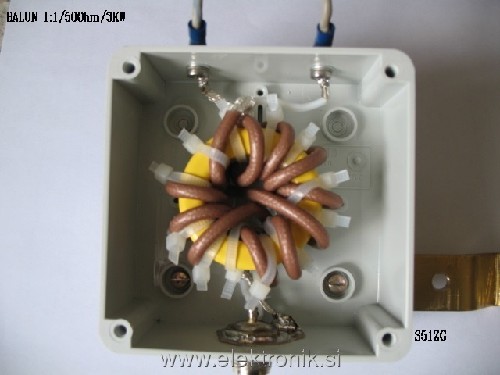

Danes sem izdelal novi balun za mojo DHF 6 anteno. Uporabil sem koaks RG-142B/U. Navil sem ga na toroid premera 52 mm. Vse skupaj sem vgradil v pl. škatlo. Upam, da se bo burja umirila in mi dovolila, da splezam gor na moj stolp..HI

Bo rumeno jedro OK?

Če je jedro Amidon, je material primeren za frekvence do 50 MHz, permeabilnost (mii = 8) pa je podobna kot pri "rdečem" (mii = 10).

ja jedro je Amidon. Do 30 Mhz ne bo problema. Koliko pa rabiš tega RG-142 ? Par metrov ti ga lahko dam. Ta je zelo kvaliteten. Ima oznako RG-142B/U.
