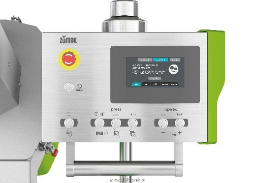

Iščem nekoga, ki bi znal narediti kontrolni vmesnik- touch screen s katerim bi upravljal en stroj, na katerem so trije asinhronski elektromotorji 220V , moči 0,5kw, 0,75kw in 2,2kw. Vsaj na dveh bi moral spreminjati vrtljaje (preko frekvenčnika seveda).
Sam sem strojnik in se ne spoznam na elektroniko oz. računalništvo! Nekako si predstavljam, da bi se zadeva morda dala izdelati s pomočjo kakega tabličnega računalnika (android ali win) in preko usb 8 kanalnega control boarda upravljat motorje in druge pogoje?
Samo razmišljam!
Kogarkoli prosim za pomoč, da mi vsaj pojasni delovanje takega controlerja oz. bi bil pripravljen to izdelati?
Primer, ki pa je samo približen, saj ne gre za tak stroj, pove pa kaj bi rabil!
Hvala vsem za pomoč!

Torej še nekaj podatkov:
Trenutno razvijam prototip stroja, ki pa je že v večini pri koncu-strojni del in izvedba. Po testnem obdobju bo stekla maloserijska proizvodnja cca 2-5 kom mesečno.
Na enem el.motorju (2,2kw) je potrebno nastavljati št. vrtljajev med 100% in 40%.
Na drugem (0,75kw) pa med 25% in 100%.
Tretjega samo vklopim ali izklopim.
Panel bi rabil zaradi enostavnega dostopa do prednastavljenih programov.
Npr. prog1 : motor1=75%
motor2=on
motor3=55%
Tudi bi bilo fajn, če bi na panelu bil drsnik (kot za glasnost na mobilniku) za npr. št.obratov na motorju 1 in posebej na motorju 2.
Trenutno imam logiko (pogoje in vklope ) izvedene na testnem stroju z relejno tehniko in potenciometrom iz frekvenčnika, ker se na drugo ne spoznam!
Prav tako bi bilo zaželjeno, da bi se grafika prilagodila dejanski uporabi stroja, ne samo neke splošne ikone, kot na kakšnem matrix displayu?
