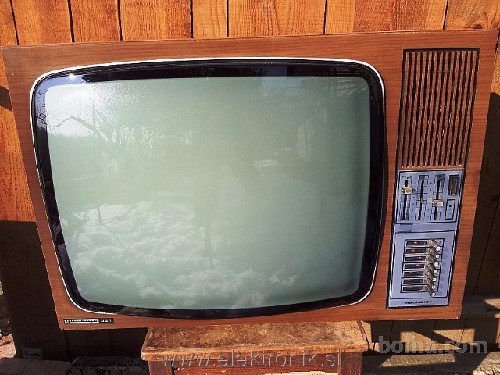

Kaj točno pa te zanima o tem aparatu, da ne bom spet v prazno pisal?
Tranzistorje ima v tunerju, medfrekvenci, sinhro separatorju in video stopnji. V tonski MF ima integrirano vezje.
S katodno cevjo vred ima šest elektronk.

prodajalec pravi, da je ni sproboval, tako da najverjetneje nedelujoča
zanima me kakšen je izgled šasije oz. kakšno šasijo ima in elektronke, z shemo, si bom lahko probližno predstavljal kakšno šasijo ima

Šasija je na prvi pogled precej podobna TV900, nabor elektronk pri TV921 pa je: PCL86 (tonska pred- in končna stopnja), PCL805 (vertikalni osc. in vert. končna stopnja), PCF802 (reaktančna elektronka in hor. oscilator), PL504 (hor. končna stopnja), PY88 (booster dioda), A61-120W (katodna cev).
