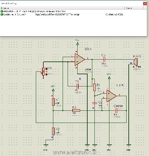

Pozdravljeni rad bi preizkusil delovanje sheme oscilator z LM324 iz youtube namreč naslednji klip prikazuje to shemo: https://youtu.be/aJAZHPqEUKU
Preizkušam pa vezje z ISIS PROTEUS 7.5
Težava se pojavi tu vezje ne deluje in ne prikaže vseh markerjev kje bi morala biti napetost negativna oz. pozitivna to namreč mislim zato ker tudi pri uporih prikaže polariziranost z rdečo ali modro barvo v nekaterih vezjih se pojavi tudi siva barva za polarizacijo ampak za sivo barvo ne vem kaj pomeni morda je za nevtralno polariteto. Saj pravim da ne vem pač sklepam.
Zanima me namreč zakaj čip LM324 ne potegne toka če je temu tako?
Prosim za pomoč.

Preveri, če simulator omogoča določitev začetnih vrednosti. To pomeni, da se simulacija ne zažene kot da so vsi kondenzatorji prazni (Uc=0V) temveč da jim ti vsiliš neko določeno napetost.
Če simulator to omogoča, se malo poigraj in kondenzatorjem vsili neko začetno napetost. Z napetostjo ni potrebno pretiravati, toliko da ga spravis iz stabilne lege, če se ob zagonu nahaja v njej.
