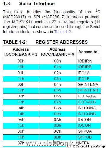

Želim uporabiti i2c ioexpander MCP23017.
Berem datasheets in se mučim. Že na začetku naletim na izraz, ki ga ne poznam: BANK
Kot bi razumel po priloženi tabeli iz DataSheeta lahko pridem do istih registrov tako pri BANK = 0 kot pri BANK = 1, a v tem slučaju pridem do registrov po drugačnem naslovu.
Ne vidim pravega smisla v možnosti dvojnega naslavljanja istih registrov. In nadalje ne vidim nikjer, kako dopovem IC-u, po katerem 'bank'-u naslavljam.
Mi lahko kdo pojasni smisel takega naslavljanja in kako dopovem čipu, kako naj razume moje naslove?
Hvala.

Če sem na hitro prav videl je razlika v uporabi glede na način pisanja/branja vrednosti za i/o porte.
Razloženo v 1.3.1 odseku in potem se malo v 1.6.6.

Glejte IOCON register na strani 17 in 18.
Piše, da če je BANK=0 so registri, ki upravljajo PORTA (naslovi 00h - 0Ah) ločeni (angl. segregated) od registrov, ki upravljajo PORTB (naslovi 10h - 1Ah)
Če je BANK=0 so registri, ki upravljajo s PORTA in PORTB po parih. Recimo IODIRA register od PORTA je na naslovu 00h, sledi mu IODIRB register od PORTB, ki je na naslednjem naslovu 01h.
To bi bilo recimo uporabno takrat, ko je omogočeno zapisovanje podatka na naslednji naslov.
Koda:
The Sequential Operation (SEQOP) controls the incrementing function of the Address Pointer. If the
address pointer is disabled, the Address Pointer does
not automatically increment after each byte is clocked
during a serial transfer. This
feature is useful when it is
desired to continuously poll (read) or modify (write) a
register.

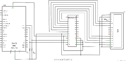

Sem pogledal pod primere in našel program za utripanje led diode, sedaj že malo bolj razumem zadevo. Sedaj pa me zanima kako bi napisal program, da se mi bi izpisal napis na LCD zaslonu npr. hello world. LCD sem priklopil po spodnji shemi ter našel program, arduino preveri program, uspe mi ga tudi naložiti vendar se na lcd zaslonu nič ne izpiše,sedaj pa ne vem ali je program napačen ali pa vezava.

Ali na LCD vidiš zgornjo vrsto polno kvadratkov? To pomeni da je kontrast nastavljen vredu, ter da je po vsej verjetnosti nekaj z vezavo. V tem primeru preveri vezavo.
Če pa je ekran ali poln ali prazen, najprej nastavi kontrast. Na tvoji shemi je to nastavljeno kar z uporom R3, vendar ni nujno, da je za vsak LCD vrednost tega upora prava. Navadno se uporabi na tem mestu trimpotenciometer, da je možno kontrast prilagodit.
