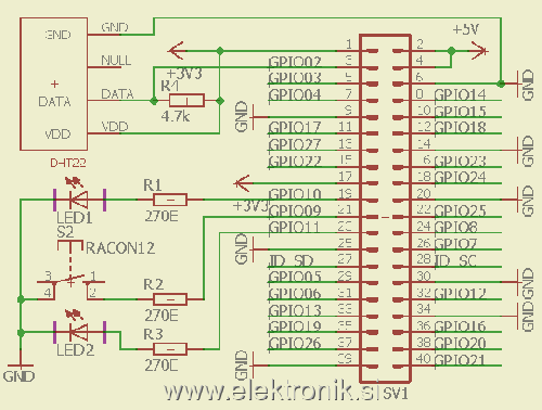

Vse vaje uporabljajo eno tipko , dve ledici in tipalo vlage in temperature DHT22.
Shema vezave je vzeta iz izdaje..

Shema RPI za Šolsko distribucijo(Razvojni kotiček) |

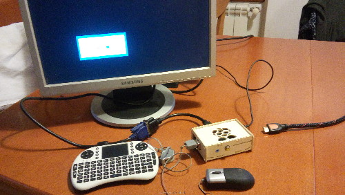

Sem pa mislil da bo šlo.... Hdmi-vga kabel ne deluje... Malo sem si ogledal prve korake programiranja. Zgleda obetavno. Ta "poceni " računalnik mora še .........

Sem pa mislil da bo šlo.... Hdmi-vga kabel ne deluje... Malo sem si ogledal prve korake programiranja. Zgleda obetavno. Ta "poceni " računalnik mora še ......... |
Verjetno ti vmes že vse dela
Če se po kakršnem koli slabem scenariju še vedno ukvarjaš s problemom naredi tole...
1. Priključi ga na televizor, toliko, da se prepričaš, da ti vse dela.
2. HDMI/VGA adapter ni trivialna zadevica, prvo obstajajo VGA zasloni , ki podpirajo analogni in digitalni vhod , stari zasloni podpirajo samo analogni vhod. HDMI/VGA adapterčki prevežejo digitalne linije tako da vse dela(Razen če nimaš tak adaprter, da poskrbi da se digitalna slika pretvori v analogno, v kar glede na velikost adapterja dvomim)
3. Preveri če ti ta stari zaslon podpira digitalni vhod na VGA vhodu, če ga ne si vsaj ugotovil zakaj ti stvar ne dela.
4. Če ga, bi ti moral zaslon vsaj sporočit , da tako visoke resolucije ne podpira.
Drugače pa super ideja, boš navdušen. Samo, da se ti ne bo zgodilo tako kot meni, da imaš okoli TV-ja toliko žic, naprav in ostale šare, da te bo začela mama,žena, punca na to opzarjati
Ravno sem dobil sporočilo, da je moj na novo naročen Android TV na poti. Poslali so mi tracking številko . Android TV bo upam podpiral vse moje "potrebe", kar se tiče zunanjih naprav. Hm najmanj IPTV od ponudnika bo ostal za TV-jem.
Sem imel do pred kratkim dva taka zaslona iz "odpada". En mi je kake pol leta nazaj odpovedal in sem kupil PC zaslon, ki ima dva HDMI in en VGA vhod. Stari dobri zaslon iz "odpada" pa upam, da bo še dolgo služil, na sebi ima vgrajen odličen powered USB Hub, kar moderni zasloni nimajo. Z izklopom tega zaslona se mi ugasnejo do tri zadevice, ki jih na enkrat počnem na pisalni mizi.... zelooooooo praktično. Hm še audio vhod imam na zaslonu iz "odpada" analogen, na ta novem pa digitalen (in analogen za VGA vhod). Tudi to je zelooooo praktično, ker na mizi nimam rad zvočnikov.
Nazadnje urejal/a bostjanoksidian Sob Feb 04, 2017 7:36 am; skupaj popravljeno 1 krat |

Televizija je edina stvar v hiši kjer lahko priklopim malino. So pa pred televizijo pogoji dela nemogoči. (moraš čakat, da prideš na vrsto)
Zato bi rad malino priklopil nekam drugam. Iščem ceneno alternativo.
1)delujoč vga-hdmi pretvotnik
2)predelava kakšnega odsluženega prenosnika .
