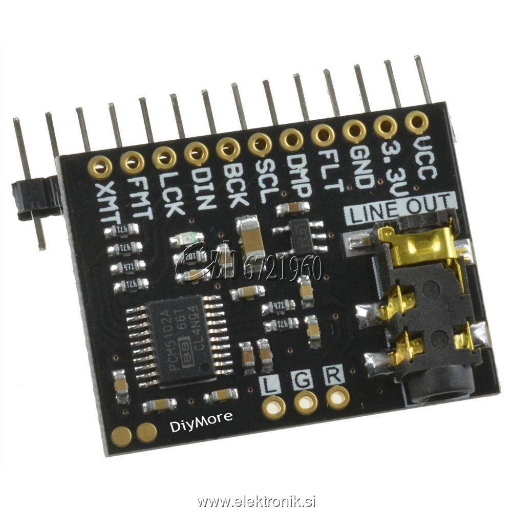

Mogoče kaj v smislu PCM5102? Pri kitajcih dobiš kak modulček za ne kaj pretirano več, kot je Farnellova cena čipa.

Hm, tole zgleda še najbolj obetavno, pa še PCB ima že narejet. Mislim, da bi bilo še najbolj pametno, če vzamem kak obstoječi audio modulček za Raspi, da ne bom kompliciral s svojo plato. Hvala, Frenki. Bom še na ebay-u prebrskal kaj imajo kitajci.
