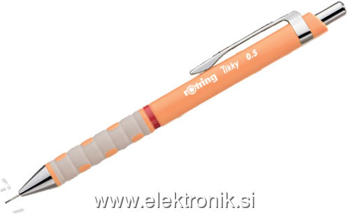

Jaz takole to rešim.
Ošilim navaden svinčnik.
Segrejem cin. Vtaknem konico svinčnika v pad. Počakaš da se cin okoli ohladi. Cin se grafita ne prime. Če se sedaj konica svinčnika odlomi je skozi grafit zelo lahko naredit luknjo.
Aktiv.: 33.02
PrispevekObjavljeno: Čet Feb 09, 2017 8:31 pm    Naslov sporočila:   Odgovori s citatom
Jaz pa noč ne šilim Dancing
Uporabljam to kar je na sliki. Je vedno pri roki poleg spajkalnika, zdelan pa po skoraj treh desetletjih tako, da si ga nisem upal slikati. Smile
