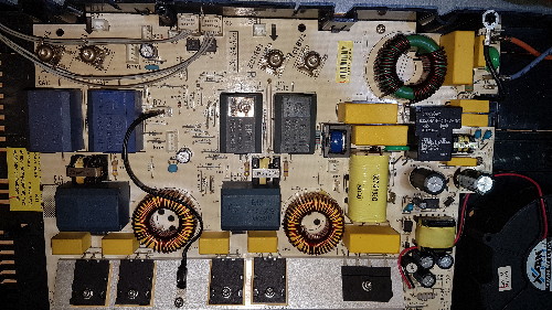

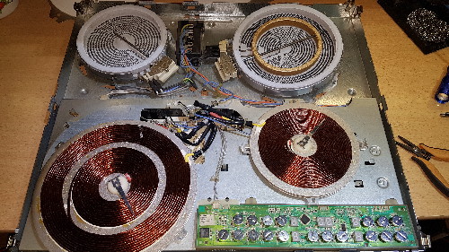

Torej, grelci steklokeramičnih nimajo nobenih feedbackov. Navitja induktivnih pa imajo najbrž NTK-je, saj ima upornost 100kOhmov in pri segrevanju pada. Obe sondi delujeta normalno... Think
Electrolux :D

elpollo
Prispevkov: 555
Aktiv.: 2.69
Kraj: Podravje
PrispevekObjavljeno: Čet Dec 22, 2016 9:46 pm    Naslov sporočila: icon_cool  Odgovori s citatom
B71 in B81 sta senzorja temperature induktivnih plošč, B77 pa je senzor temperature hladilnika krmilja. Torej internal temperature sensor bi lahko bil slednji, ampak deluje isto normalno kot ostala dva.
