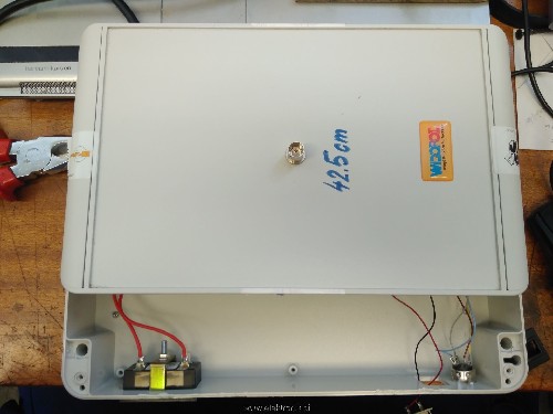

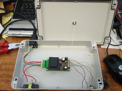

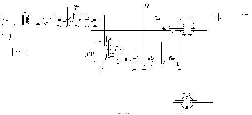

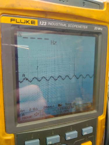

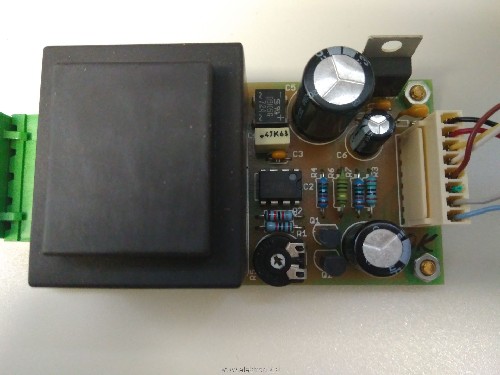

Moram deliti z vami. V popravilo sem dobil odstranjevalec vlage, oziroma bolje rečeno "odganjalec" vlage. Kar je bilo narobe je bila zanič ledica. Najbolj zanimiva je pa seveda cena tega izdelka. Na netu sem zasledil ceno 3300€+ddv Shocked Glede na vsebino elektronike je totalni "overkill". Če pa zadeva res deluje, mi pa tudi lastnik ni znal povedati. Menda naj bi, ni pa čisto siguren. Vse kar mi je uspelo izvedeti od njega je, da je zadevo kupil kakšnih 10let nazaj (na njegovo "srečo" se je dogovoril za plačilo po obrokih) in da je firma čudežno izginila iz neta, prodajalec pa tudi. Plačal je samo en obrok. Več pa na slikah (narisal sem tudi shemo).

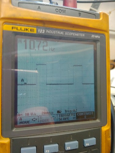

Oblika signala, brez GND. Na antenskem konektorju sploh ni priklopljena.
 Velikost datoteke:  352.03 KB
 Pogledana:  19 krat
Oblika signala na antenskemu konektorju, če je priklopljena GND
 Velikost datoteke:  303.28 KB

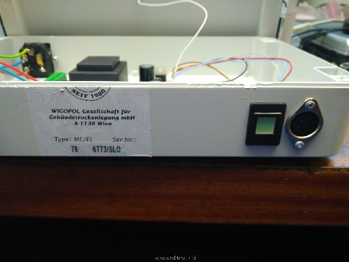

Led in nekakšen razširitveni konektor.
 Velikost datoteke:  141.99 KB
 Pogledana:  33 krat
Antenski priključek. Antene žal ni imel s seboj, sklepam pa, da so tisti cm, predpisana dolžina antene.
 Velikost datoteke:  164.64 KB
 Pogledana:  29 krat

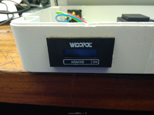

Števec delovnih ur.
 Velikost datoteke:  168.17 KB
 Pogledana:  18 krat

 Velikost datoteke:  184.78 KB
 Pogledana:  42 krat
Pogled v notranjost.
 Velikost datoteke:  237 KB
 Pogledana:  60 krat
Shema.
 Velikost datoteke:  22.73 KB
 Pogledana:  249 krat
