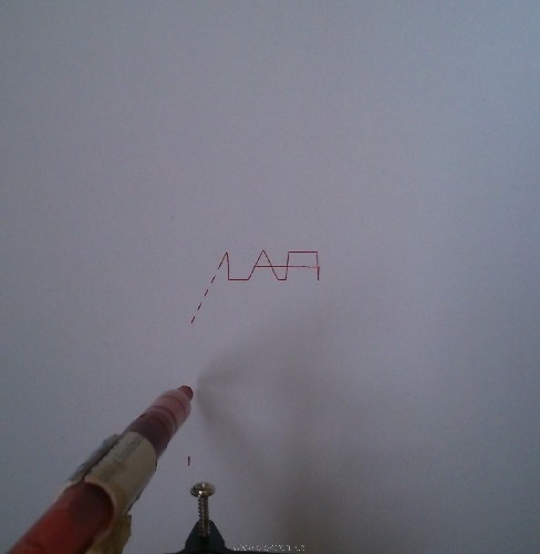

Na doma narejenem printerju želim poskusno izrisati nekaj črk. Zadeva se poganja preko Marlin programa. Ko pa naložim spodaj priložen program, mi najprej izvaja ukaz M260 P0 S5, in nato riše črte brez dvigovanja pisala.
Kaj sem spregledal.

da bo bolj jasno kaj mi ploterček naredi, prilagam še sliko.

Mi je delalo OK. Ko sem pa nato zagnal, kar sem priložil pod prvo, pa je Marlin zaštrikal, in začel najprej 5X dvigniti in spuščati servo motor, nato pa narisal po zadanih koordinatah. Ni mi jasno zakaj je najprej izvedel ukaze M280 ter šele nato nadaljeval risanje. Upam, da sem bi dovolj jasen, kaj me muči.
