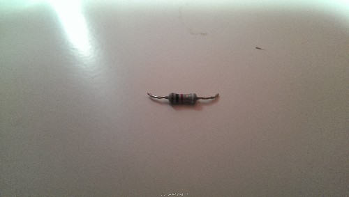

Imam malo težavo z določitvijo pravega upora. Glede na to da ima pet barvnih obročkov, gre za strožje tolerančno območje. Vrednost bi bila 10,2 ohm-a, ampak potem beli obroček za toleranco ne obstaja. Kakšna toleranca je to? Branje vrednosti v nasprotni smeri pa tudi ni, ker zlata barva je samo pri toleranci ali pri faktorju, kjer je toleranca strožja. Mi lahko kdo pomaga pri določitvi tega upora?

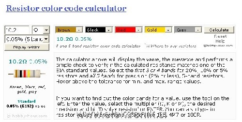

Če je zadnja bela naj bi bila vrednost 1k 5%
poglej tale kalkulator
http://www.hobby-hour.com/electronics/resistorcalculator.php

Potem je to klasični 1k upor, kot da belega obročka ni?

10,2 OHM, 0,05%, zadnji obroček je siv.

Težava je ravno v tem ker je zanič in bi ha moral zamenjat, ker ohm meter kaže neskončno.
To je pa čudna siva barva. Je pa to kot zaščitni upor pri osvetlitvi pomivalbega stroja.

Sem šel pogledat, kakšne barve so na mojih zaščitnih uporih in vaši kalkulatorji za te elemente definitivno ne držijo, če upoštevate običajno pet barvno lestvico.
Na mojih so sledeče barve:
- 1E, rjava, črna, zlata, zlata, vijolična,
- 3.3E, oranžna, oranžna, zlata, zlata, bela,
- 10E, rjava, črna, črna, zlata, vijolična.
Vse te barve so na sivi podlagi, kot je za take upore običaj (lahko so tudi rdeči).
V glavnem, uporabljena je štiri barvna običajna lestvica za omsko vrednost, kaj pomeni peta barva (v mojih primerih bela in vijolična) bi bilo pa potrebno poiskat na Netu.
Za tega, zgoraj na sliki, si upam trditi, da je kar navaden zaščitni upor 1k.

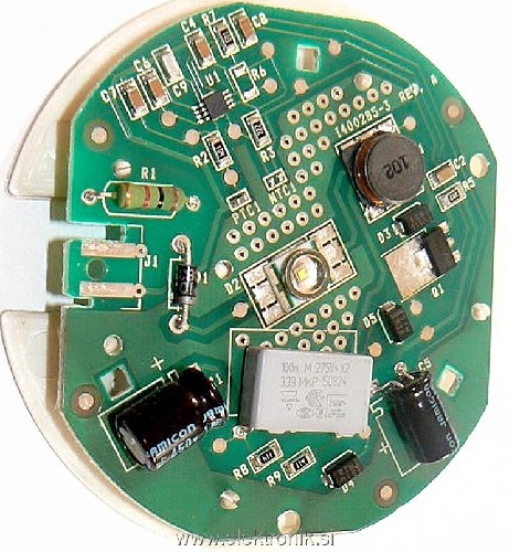

Povej še točen model tega pomivalca in kateri upor na plati je to, npr. R10.
Lahko daš tudi kako ostro fotko. Mogoče se najde načrt in se iz njega potem vidi za kakšen upor gre.

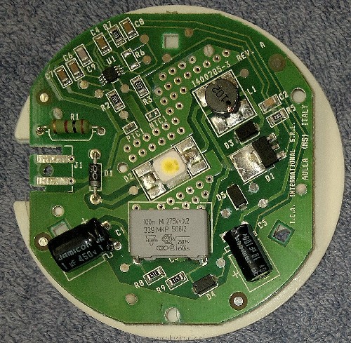

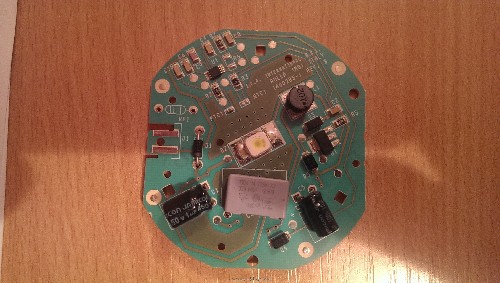

Pomivalec je electrolux ESL68040. Ima LED osvetlitev in na sliki je ta modulček. Nad konektorjem je oznaka RF1, tam se nahaja ta upor. Sem ga že vzel iz vezja, zato ga ni na modulu.

Imata pa Electrolux modela 66030X in ESL_67010 podobno vezje, sicer I400285-3 (ti imaš 1), kjer sta upora (rjava, črna, rjava, zlata) 100 Ohm 5%, na uč 1-2W.
Je ta upor spodaj povezan zaporedno z diodo D1, ki gre potem kot napajanje na ledico? Mogoče je vrednost upora odvisna tudi od samega tipa ledice, za katero napetost je delana, npr. 5V.

RF1 je verjetno oznaka za Resistor Fusible. Jaz bi vstavil notri 1k navaden upor in probal (v sili hudič muhe je, pravijo).
Sem malo pobrskal po Netu, kaj naj bi bila tista peta barva na uporu (v tvojem primeru bela). Različni proizvajalci imajo različno definirano to barvo, torej, brez vedeti kdo je proizvajalec tega upora je o tem brezpredmetno pisat.
Značilnost teh uporov je, da pregorijo brez ognja in običajno na njih ne vidiš nikakršnih ožganin in tudi radi crknejo, kar tako iz ljubega miru Wink .
Torej, glede na to, kje se nahaja 100% ni upor s 0.05% toleranco!
