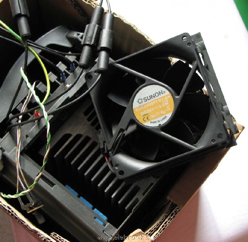

PrispevekObjavljeno: Pet Mar 03, 2017 10:43 am    Naslov sporočila:   Odgovori s citatom
Siemens 420 uporablja SUNON ventilatorje.
lp.

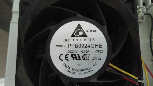

PrispevekObjavljeno: Pet Mar 03, 2017 3:12 pm    Naslov sporočila:   Odgovori s citatom
Tole pa ABB.
 Velikost datoteke:  4.82 MB
