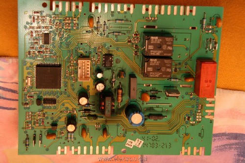

Danes smo dobili nov pralni stroj tako, da sem dobil dovoljenje za popravilo starega. Vzel sem ven elektroniko in takoj videl, da je vse črno. Pralni stroj je deloval samo z določenimi (krajšimi) programi, naprimer pri mešanem perilu je vmes nehal prati in resetiral uro do konca pranja. Je pa drugače vse delovalo.
Kako se naj lotim preverjanja kaj je zanič?
Gre pa za pralni stroj Electrolux EW 1267 F.
LP Primož

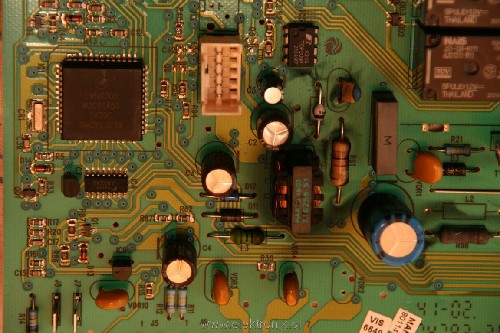

Kolikor sem gledal se mi zdi, da je fuč TOP209. Je lahko razlog za napačno delovanje samo v tem?

Če določene funkcije ne delujejo, je lahko vzrok transistorski niz ULN2004, ki je tudi na vezju. Le ta se dosti uporablja na razni krmilni elektroniki za gospodinske aparate. Sam sem zasledil kar pogosto okvaro sploh, če vklaplja kaj neposredno.

TOP209 je skoraj sigurno zanič. Kako pa preverim ali je ULN2004 vredo?

Ne žal to ni odpravilo težave. Verjetno bi bilo treba zamenjati tudi mikrokrmilnik.

Lep pozdrav,v info ,ako ti uniči top 209, je napaka verjetno še nekje,lahko je več možnosti,kot delovanje prednje panele stroja, delovanje grelcev, delovanje zapornega stikala vrat.Imel sem problem pri wa 141 gorenje, tam je sicer notri top 223p,pa mi je uničilo čip zaradi led prikazovalnika . Preveri če je drugo vse o.k, kajti pri menjavi čipa se ti lako zgodi, da ti ga še enkrat odpihne....

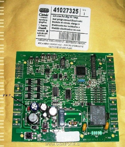

Mogoče ima kdo shemo ali vsaj podatek za ZD2 na programatorju pomivalnega stroja Candy CDI 5515-S ali Hoover.

Če se preriše malo sheme ikrog te diode se bo verjetno klažje dalo določiti vrednost.

Če lahko, pripni eno bolj podrobno sliko vezja okrog zd. Na osnovi elementov v bližini bi mogoče lahko približno sklepali o napetosti zd.

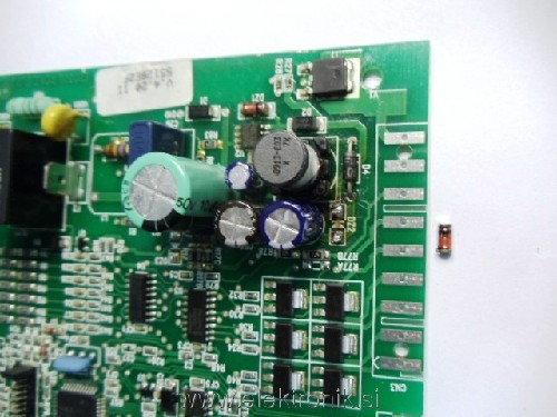

To sem poskušal pa je nemogoče, ker precej vezja poteka pod elementi. Vse skupaj pa je prekrito z lakom. Edino kar je sigurno je elko za glajenje napetosti iz ZD 16V.
