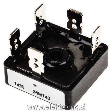

- ali bodo tiste diode opravljale svoje delo (nekaj takega:KLIK) - DIODE SO IZBRANE

Polnovalni 3f usmerniški mostič sestavlja šest diod.
Za večje tokove se dobijo 3f izvedbe mostičkov s petimi priključki.

Za usmerjanje mislim da mi je sedaj jasno da so tisti mostiči dobri. Problem je samo še spravit iz tiste 100V na 30V in to zgladit toliko, da bo ta polnilec dobro deloval.
