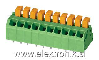

Poskusi z omenjenimi kleščami stisnjene votlice vtaknit v takšno vrstno sponko.

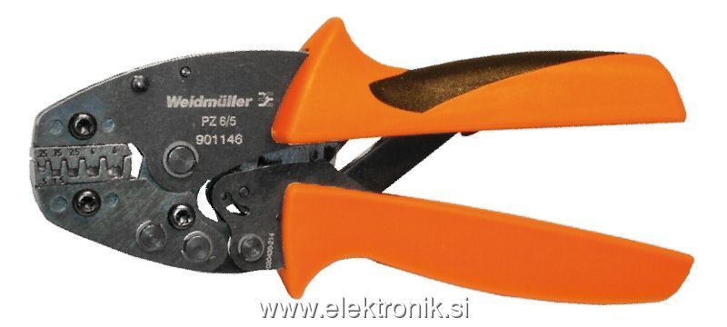

Spet narobe veš...
http://catalog.weidmueller.com/catalog/Start.do?localeId=en_DE&ObjectID=9011460000

Takšne klešče, kot jih je dal Frenki, so definitivno med najboljšimi. Imajo najbolj kvaliteten stisk oz. obliko.
Sam sicer uporabljam še Haupa proizvod, vendar so Weidmuller-jeve sigurno top.
Je pa tudi cena top. cca 160€ brez ddv, - še nekaj popusta.
Trenutno se bližam 16 letom delovnih izkušenj, z raznoraznimi oblikami in kvalitetami klešč in ostalega orodja, tako, da je opisano na podlagi izkušenj iz prve roke, in ne kar tako.
Seveda je za doma težko dati toliko denarja, sploh za par votlic na leto. Samo, če se pa odločiš za nakup, ji ne boš nikoli več kupoval, ker te bodo enostavno preživele.
