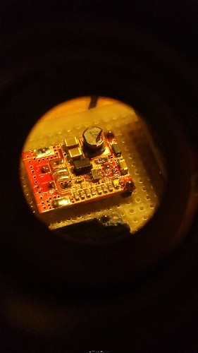

Stvar je taka - mimogrede sem zamenjal polariteto na kitajskem step-up converterju in je zažarelo in se pokadilo - pa ravno takrat, ko se mudi in moraš do sobote stvar imeti narejeno. Brick wall

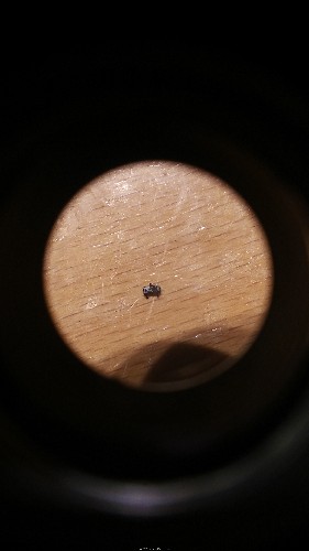

Kar je ostalo oznak se vidi A2, nato je verjetno S, še kar dobro vidno, morda 8, zatem je en črn kupček in na koncu nekaj v smislu 8, oz. 9 ali kaj takega.
Sklepam da gre za neke vrste diodo ali pa morda tranzistor. Bi kdo znal pomagati? ali pa morda kaj drugega ekvivalentnega
V skrajnem primeru bo šel v uporabo 7805 in bodo baterije bolj trpele, prej pa bom poskusil kar se da drugih opcij
dodani še dve slikci. Hvala bogu za lečo od starega diaprojektorja Laughing

Lahko bi bil tudi N-mosfet A2SHB

Zelo možno. Na sliki se vidi, da je zadnja črka tudi oglata, torej je slično na B
Sedaj pa še vprašanje - v kakšnih napravah se nahaja kaj takega? Nekaj elektronskega "odpada" imam v garaži pa lahko po vezjih malo pobrskam v upanju da se kaj najde (in z veliko optimizma)

Dvomim da je 31-32N (RT9266) čip preživel. Če imaš osciloskop preveri, kaj se dogaja na pinu 2.

Če bi povedal/narisal kako je zvezano, bi bilo lažje ugotoviti. Če je po sliki 2 iz podatkovnega lista RT9266, potem je čip čisto mogoče preživel.
V odpadu išči kakšen majhen stikalni pretvornik. Mogoče na kakšnem STB-ju, plošči od prenosnika.
