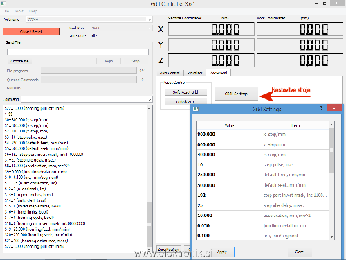

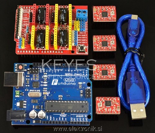

Namen imam izdelat mini cnc z arduino uno in cnc shield v3. Mehanski del sem uspešno zaključil, pri softwerskem delu pa se mi je zalomilo. Nikakor ne morem zagnat koračnih motorjev, v bistvu niti ne vem točno kateri softwar moram naložit. Prosim za kak nasvet.

Kateri softwarski del imaš v mislih, tisti za PC ali tisti za UNO (firmware)?
Firmware in ostala navodila za sam kontroler (shield) imaš tukaj.

Hvala. Zanima me predvsem softwer za PC.

Tukaj je nekaj napisanega o tem.
Tvojega Arduina lahko furaš z Grbl Controller-jem.

Jaz ti sicer ne znam svetovati glede softwer za PC, bi te pa vprašal, s katerim motor driverjem boš gnal koračnike? A bodo to mogoče vezja s čipom A4988?

Prvo si dolpotegni Xloader. Razpakiraj ga nekam na en disk (ni potrebna instalacija). Nato si dolpotegni HEX datoteko, ki je tukaj v prilogi, razpakiraj nekam tako da boš vedel kje je in z Xloaderjem naloži na tvoj Arduino (upam, da imaš naložene gonilnike za tvoj Arduino). Tako imaš pripravljen Arduino za tvojo CNC mašinco.
Dolpotegni Zapmaker in ga instaliraj na PC. Sledi navodilom kako nastaviti parametre CNC stroja v Zapmakerju. Če tega ne narediš, so lahko problemi.
Tukaj smo, pa vprašaj, če bo še kaj potrebno.
Pa še nekaj: napiši kakšno je tvoje predznanje, da vemo kaj in kako ti svetovati!

Pogledal, vendar se iz slike ne vidi kateri čip/gonilnik je na teh tamalih tiskanih vezjih, ki so, verjetno, driverji za koračne motorje.
A je mogoče tisti štirje iz njegove slike temu podobni?

Mislim da je!

Se opravičujem, bil sem v službi in sem samo pogledal na forum, žal pa nisem imel časa odpisat. Zdaj sem pa naredil kod si opisal in željenega rezultata ni, motor se ne premakne, sklepam da če kliknem smerno puščico za X os na Grbl Controllerju bi se moral motorček ki je priklopljen na izhodu X premaknit, ali se motim?
Še enkrat se opravičujem da nisem mogel prej odpisat in hvala za trud in pomoč.
Ja kar se mojega predznanja tiče, sem v programiranju začetnik, o sami elektroniki pa je moje znanje nekje na amaterskem nivoju.
Edit: tisti mali čipeki so pa A4988

Zdaj sem priključil stepperje brez shield, sem prilepil sliko kako sem zvezal, in naložil drug program na arduino in steperji normalno delajo, tako da so tile A4988 ispravni, zdaj je lahko edinana napaka v programu na arduino ali pa ni pravih nastavitev v Grbl Controler 3.6.1.

novinec26 je napisal/a:
..........., zdaj je lahko edinana napaka v programu na arduino ali pa ni pravih nastavitev v Grbl Controler 3.6.1.
Kateri program si pa vprogramiral v mego328? Lahko podaš link.

Naložil sem program ki ga je v tej temi prilepil Branez.
