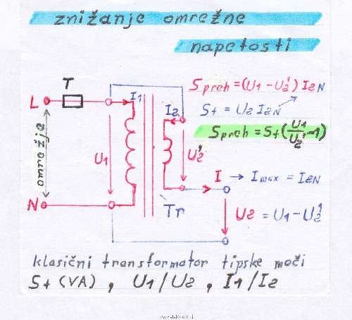

PrispevekObjavljeno: Čet Mar 16, 2017 1:52 am    Naslov sporočila:   Odgovori s citatom
Omrežno napetost se zviša ali zniža s transformatorji ... primer "varčne" vezave v priponki... tukaj sicer ni galvanske ločitve.
Klasični transformator U1/U2 se lahko uporabi za dvig ali nižanje omrežne napetosti.
Za spremembo napetostnega nivoja DC napetosti pa se dobijo DC/DC pretvorniki.
