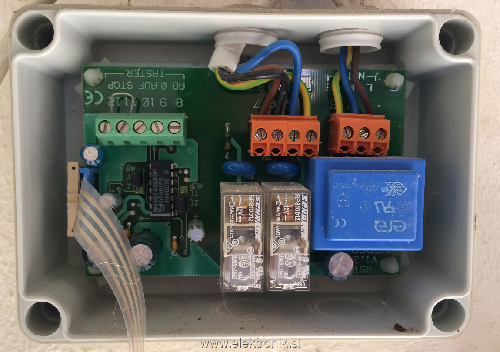

imam rolo garažna vrata, ki so se kar naekrat začela ustavljati na pol poti pri odpiranju. Normalno se vrata lahko ustavijo kadarkoli s tipko, ali pa se sama ustavijo ko se popolnoma odprejo. Za zapiranje je potrebno ves čas držati tipko za spust. Razen tega da se prehitro ustavijo vse deluje normalno. Kaj bi lahko bilo narobe? Kako je sploh določena avtomatska meja pri odpiranju? Odprl sem pokrov roloja in nikjer nisem videl kakšnega senzorja. Prilagam sliko vezja za odpiranje in zapiranje. To je edino vezje ki ga vrata imajo.

A tudi proizvajalca, model vrat, kak logotip ne veš ?
Če ni kakih senzorjev je pa nekje končno stikalo, mogoče na stropu kje nam koncu kamor se rolo pomika...
Se vrata vedno ustavijo na isti poziciji ? Poslušaj, če se motor kaj "matra" ?
Ko se vrata vmes ustavijo ali jih lahko zapreš, nadaljuješ z odpiranjem, deluje kaka tipka ali zablokirajo komande...
Povej še kaj več, da ne vlečemo osnovnih podatkov/informacij iz tebe...

Najprej razklopi motor od vrat in ročno preizkusi mehanski del, torej če vrata na roke lepo tečejo.

V delavnici smo imeli podobne probleme ko smo poškodovali senzor v gumi, ki ščiti da vrata ne zaprejo koga pod njimi.
Sicer je 100 vrst vrat, tako da bi kakšna slika verjetno pomagala.

Jaz bi najprej zamenjal vse elektrolite - obstaja možnost, da je z RC členom narejen enostavni timer, ki zaradi slabega elkota izklopi prekmalu. Kaj dosti drugega tukaj ne vidim...

Pri roloju so končna stikala v samem motorju, ki je cevni. Verjetno je tudi tam problem.

Preveri kondenzator od motorja. Lahko je oslabljen. To pomeni, da mu pada kapacitivnost. Tako pa pade tudi moč motorja.

... tudi pri meni je bil podoben primer, ki sem ga rešil z nastavitvijo končnih stikal na motorju, ki je montiran v osi rolete ... še vedno pa mi ni jasno, kaj se je zgodilo, da so se te nastavitve "pokvarile"

kolega montira garažna vrata in vem, da morajo motor včasih sprogramirati, ko pride do takšnih problemov, drugače pa ja, da negre na trdo zaradi težave z vodilom... nevem pa, če imajo roloji vzmet, segmenti vem da jo imajo in, da jo je včasih treba zraven našpanat...

OP naj najprej pove če na roko vrata lepo gladko tečejo brez sile in zatikanja...

Imel podoben problem ker je zaštekal eden od koles na panelih (v vodilh) in je konstantno ripsalo... preglej mehaniko...
