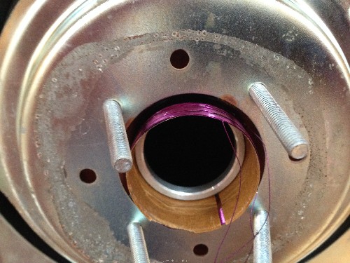

Pozdravljeni, kje bi mi profesionalno previli navitje ( ni skurjeno-samo pretrgano) tuljave starejšega bas zvočnika iz Wharfedale Glendale xp 3 zvočnikov

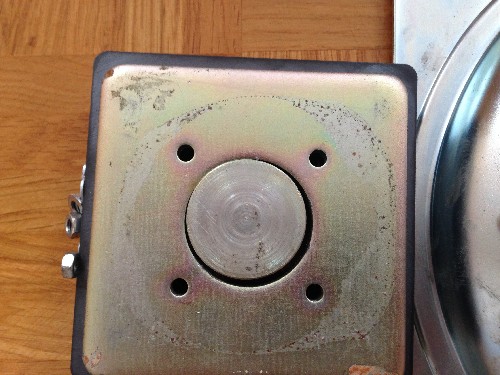

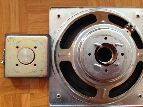

še nekaj fotk
 Velikost datoteke:  2.33 MB
 Velikost datoteke:  2.14 MB
 Velikost datoteke:  2.34 MB

PrispevekObjavljeno: Pon Avg 25, 2014 6:45 pm    Naslov sporočila:   Odgovori s citatom
kako bi mi svetovali, da centriram magnet ? ali pa če slučajno kdo ve kako magnet razstaviti, da lahko centralni magnet spet pritrdim na sredino?

Torej glede na to, da je ta magnet samo pritrjen z maticami na zvočnik, mislim, da nisem naredil nič narobe če sem ga odvil in pogledal kje je napaka, ko sem magnet odvil sem videl, da je srednji del magneta odstopil ( morda je bil kriv padec zvočnika ali pa star materijal (od preveč glasnega navijanja mislim, da se to ne bi zgodilo) s tem, da je odstopil je ujel tuljavo ne enem majhnem koncu in s tem tudi potrgal žičke
sredinski del je pritrjen na magnet z zakovico, ki je verjetno polomljena...
torej kot sem dejal, na zvočniku nisem delal popolnoma nič razen da sem odvil magnet in pogledal kaj se je zgodilo
če ste že toliko zvočnikov v svojem življenju popravili, bi mi lahko svetovali kako bi se to dalo urediti, namreč ti zvočniki Wharfedale Glendale XP3 stanejo cca 100 eur na e bayu in mi je seveda predrago plačati 80 eur za popravilo enega, žal pa mi jih je zabrisat stran...
no saj se na fotkah vidi, da je tuljava cela in da je vodilo tuljave na magnetu decentralizirano-ali kot bi rekli v mariboru šif...tako, da pravzaprav res ne razumem vašega odgovora

Skoraj nemogoče. Poglej si ta video. Magnet (bodoči magnet) se prvo sestavi in zlepi, nato po sušenju lepila namagneti.
Sicer pa bi jaz raje iskal na kakšnem bayu ali podobnem za nov(stari) zvočnik.

kako pa da se je na sredini premaknil ? lahko ga premaknem levo in desno? bom dal še kakšno fotko odzadaj

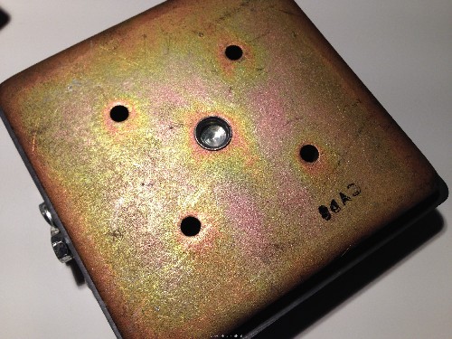

PrispevekObjavljeno: Pon Avg 25, 2014 8:29 pm    Naslov sporočila:   Odgovori s citatom
evo še magnet odzadaj
 Velikost datoteke:  2.98 MB

torej teoretično si predstavljam eno možno rešitev: da prevrtam zakovico ki je odzadaj, potisnem centralni magnet iz ohišja, naredim v njega navoj in ga z vijakom spet pritrdim v osnovni magnet? bi bilo to možno?
Aktiv.: 33.05
PrispevekObjavljeno: Pon Avg 25, 2014 8:32 pm    Naslov sporočila:   Odgovori s citatom
Premakniti ga moraš v sredino, ne levo in desno. Probaj tako kot je človek v tistem videu, samo da on še ni imel namagnetenega magneta in se mu ne "zlepi" na stran. Pri vsem tem pazi, da ne bo kakšnih železnih opilkov vsaj kilometer naokoli. Smile
