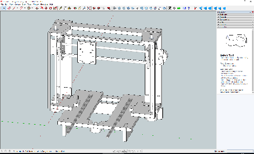

Če bi koga zanimalo, prilagam načrt za 3D printer, ki ga bom izrezkal s svojim CNC-jem iz MDF-a. Za navdih sem jemal Pruso i3. Kosi bodo med seboj priviti in zalepljeni, zato so že narejene luknje, da bom lažje pozicioniral z zavijanjem.
Uporabil bom koračne motorje iz starih tiskalnikov, Prav tako bodo za vodila uporabljene puše, ki so drugače v tiskalnikih, jaz sem svoje nabavil v Neuholdu v Grazu. Pri mizici bom za vodila uporabil kar vodila od predalnikov, ki so se zelo dobro izkazala že pri mojem prvem CNC-ju. Kote bom ojačal z alu kotniki, da se ne bi zvijalo.
Če kdo opazi kakšne pomanjkljivosti, bom zelo vesel komentarjev.
Ali obstaja kakšen uporaben plugin za Sketchup, ki bi generiral G kodo za rezkanje direktno iz sketchupa? Našel sem nekaj na Phlatboyz, pa me zanima ali je na voljo še kaj...
Marko

Shrani v neki starejši verziji, da bom lahko odprl. Ne mislim (ne morem) instalirati verzijo 17 SketchUp-a.

Urejeno, še v verziji 2013 - upam, da bo šlo odpreti.

Mogoče ti bo to pomagalo.
3D printer - nacrt_prilagojen.zip
DXF datoteke.

Daj onemu zgoraj G-kode, da ne bo rabil odkrivati tople vode.

PrispevekObjavljeno: Sob Mar 25, 2017 3:44 pm    Naslov sporočila:   Odgovori s citatom
Hvala, ampak imam "reciklirane" motorje in vodila, tako da mi G-koda od original pruse ne pride prav, ker dolžine niso iste...
Prav tako sem želel sam izdelati vse na svojem CNC-ju, zato nimam predvidenih tiskanih delov, ampak bo vse iz MDF-a. Če se bo izkazalo za neprimerno, si lahko pozneje sam sprintam plastične dele. Domnevam, da bo printer vsaj do te mere deloval.

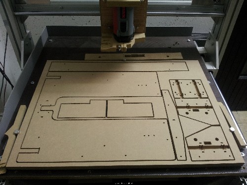

PrispevekObjavljeno: Pon Apr 03, 2017 7:23 am    Naslov sporočila:   Odgovori s citatom
Zadeva je v izrezu.
Trenutno sem se odločil za izris v Sketchupu, preko plugina (hvala za link!) izvozil v dxf in nato generiral G kodo v Vcarve pro.
Vcarve pro je uporaben predvsem zato, ker izračuna sredino lika, kar pomeni da lahko "sketchup kroge" oziroma večkotnike zelo hitro zamenjaš s pravilnimi krogi. Nove kroge lahko shraniš na nov layer in nato hitro pobrišeš stare večkotnike.
Izrez prvega kompleta je v prilogi.
izrez prvega kompleta za ohišje
 Velikost datoteke:  776.04 KB
 Pogledana:  23 krat
