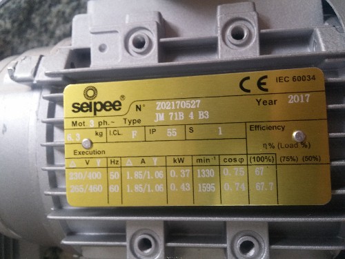

Imam par vprašanj. Kupil sem trifazni motor z reduktorjem moči 0.37kW. Uporabljal ga bom za mletje slada pri varjenju piva. Skratka, motor mora biti zvezan v zvezdo, kakor piše na tablici (slika spodaj). Če prav razumem bi ga na trikot lahko vezal samo v primeru, če bi bila medfazna napetost 230V?
Drugje sem prebral, da ima motor v zvezdi za koren(3) manjšo moč. Zanima me ali je potem moč mojega motorja 213W ?
Hvala za odgovore!
Lep pozdrav!
Tablica motorja s podatki

Nazivna moč tvojega motorja vezanega v zvezdo in priklopljenega na medfazno napetost 400V je 0,37 kW. Enako nazivno moč bi motor imel, če bi ga priklopil na medfazno napetost 230V in v vezavi trikot.
Tisto o koren iz 3 nižji moči, si prebral bodisi narobe, bodisi tisti ki je to napisal ni imel pojma.
Primer za tvoj motor:
Lahko ga vežeš v trikot na medfazno napetost 230 V, ali v zvezdo na medfazno napetost 400 V. V obeh primerih bo nazivna moč 0,37 kW.
Če pa bi taisti motor vezal v zvezdo na medfazno napetost 230V, bi bila nazivna moč samo 1/3 prej navedene, torej cca. 0,123 kW.
PY (400) = sqrt3* U*I*cos Fi * n
= 1,73 *400 * 1,06 * 0,75 * 0,67= 368 W
PD (230) = 1,73 * 230 * 1,85 * 0,75 * 0,67 = 369 W
