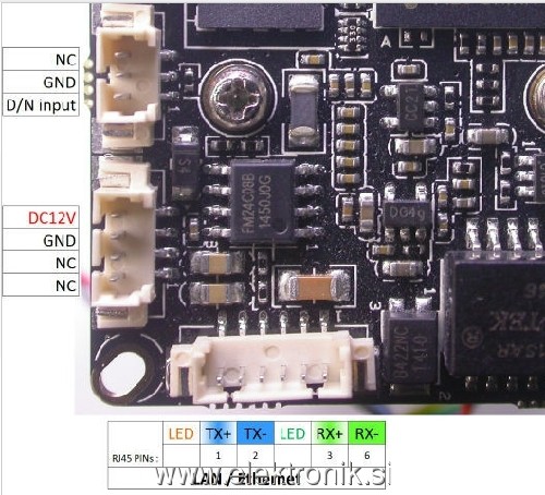

Pozdrav,
kupil sem IP kamero iz kitajske vendar ne vem kako naj jo pravilno priklopim..
Za napajanje imam napajalnik 12V/2A..
Torej + 12V gre na DV12V in masa na GND..
Potem pa je potrebno povezat kot vidim še 4 žice iz spodnjega konektorja?
TX+, TX-, RX+,RX-..
Če prav razumem moram TX+ vezat na žico, ki je na pinu 1, TX- na 2, RX na 3 in RX- na 6? je to dovolj?
hvala

Da, prav razumeš.

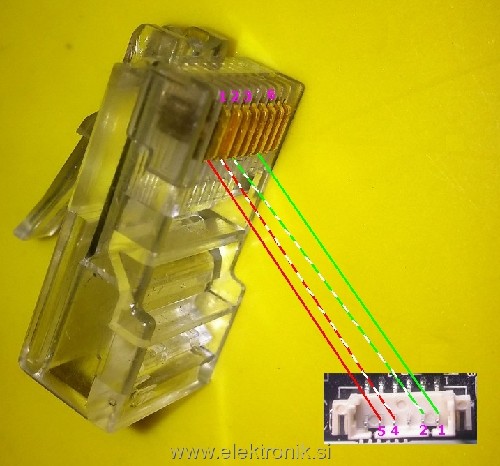

Še 1x preveri pravilno vezavo mrežnega UTP kabla (RJ-45) s konektorjem na plati.
Glede na tvojo sliko bi morala biti vezava kabla taka (slika spodaj v prilogi):
RJ-45 ----- pin na konektorju kamere (od desne proti levi)
1-----------5
2-----------4
3-----------2
6-----------1
Priključi IP kamero direktno v mrežno kartico na računalniku.
Načeloma bi morala goreti zelena lučka na rj45 vtičnici, če je s kablom in vezavo vse ok. Zdaj bi moral ping delovati.
Kakšen je IP kamere?
Posnifaj s kakim IP scanerjem (dela tudi na XP-jih), da vidiš, na katerih portih je kaj.
