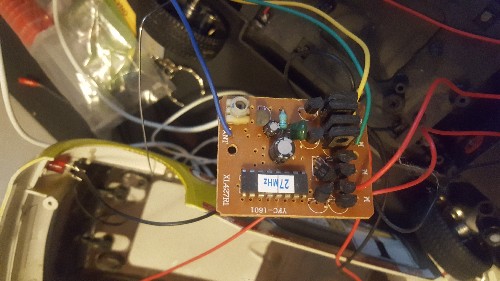

Na RC avtu je crknil daljinski upravljalnik in sem se odločil, da ga predelam na wifi s pomočjo Wemos D1 mini wifi arduino boarda in Blynk aplikacije (imam ze par stvari v hiši in okrog nje s to kombinacijo).
Uganka mi je kam tocno na to vezje moram spravit signale. V podobnih projektih vecinoma vrzejo vse ven in dajo namesto tega kar kak dc dc servo driver board. Toda če je preko RF dobil signal za npr. levo, ga na enak način dobim tudi iz arduina - samo ne vem kam ga moram pripeljat...

Rumena in zelena sta verjetno priključeni na motor "naprej-nazaj".
Rdeča in (verjetno ena od črnih) na motor "levo -desno"
Sklepam, da so bile originalne komande v smislu stikal, torej naprej-nazaj in levo-desno brez vmesnih stopenj.
Verjetno želiš de tako ostane tudi z novim upravljanjem.

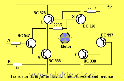

Na sliki, kjer so elementi imaš na desni strani dva mostička narejena iz dveh parov NPN in PNP tranzistorjev. (8 tranzistorjev) levo od njih so še štirje, ki poganjano ta dva mostička. Na njune baze boš moral priti z novimi komandami...
Verjetno je za vsak motor nekako tako, kot na priloženi sliki. Za kaj več, bo potrebno prebrati oznake tranzistorjev.

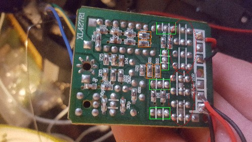

Rdeče elipse = H bridge (na shemi L,M,X,Y)
Zeleni kvadrati= driver tranzistorji (kot na shemi BC547 in BC557)
Oranžni kvadrati = upori (kot na shemi 1K za vhodom A in B)
Preveri, če sem uspel pravilno po vezju ugotoviti...

Če preostalo vezje sprejemnika ne deluje, potem predlagam, da pustiš vse štiri 2K2 upore, kjer so in prerežeš njihove povezave do integriranega vezja. Na konce uporov, ki so ostali v "zraku" povežeš svoje nove komande. Seveda prej preštudiraj krmiljenje H mostička. Dovoljene so tri kombinacije A in B signalov, ena pa je prepovedana, saj s tisto daješ baterijo v kratek stik in zelo verjetno pošlješ tranzistorje v elektronska nebesa.
Lahko tudi vse upore odlotaš in na njihove pade, ki so obrnjeni proti bazam tranzistorjev pripelješ svoje nove signale. Seveda moraš potem bazne (izhodne) upore dodati na novi komandi...
Tudi napajanje na obstoječem sprejemniku bi bilo pametno izključiti (prerezati) tako, da je napajan samo njegov močnostni del.
