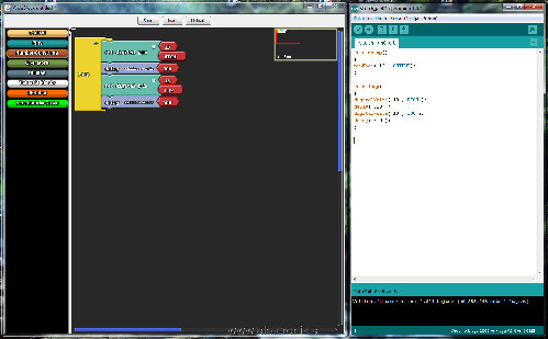

Sedaj sem malo se poigraval in opazil da bo potrebno razjasniti nekaj osnov programiranja (NIKOLI še nisem programiral avr, pic, arm ali kaj podobnega)
Ker nisem edini - in verjetno se bo v bodoče našel še kdo, ki se bo na novo začel ukvarjati s temi ploščicami - naprošam administratorje, da razmislijo, če je možno odpreti novo rubriko v forumu Mikrokontrolerji in programabilna vezja - Arduino.
Ker nimam predhodnega znanja sem začel z grafičnim sistemom - z uradno distribucijo - ArduBlock.
Najprej sem sestavil kar je bilo med primeri Arduino programa ''mežikanje LED-ice''
Težava, ki se je pojavila je iz nerazumevanja strukture programa..
LED_blink_01: Mežikanje ledice deluje kot je potrebno..

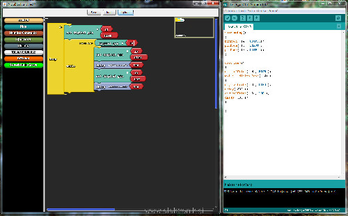

LED_blink_02: Mežikanje ledice sem zakomliciral v ''while'' zanko da sem setiral en vhod na začetku ''loop'' zanke - še vedno deluje

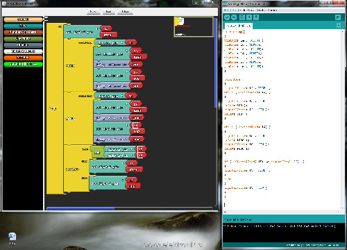

LED_blink_03: dodal sem še eno ''while'' zanko - še vedno deluje

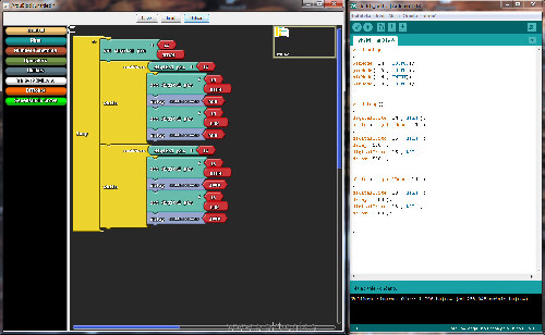

LED_blink_04:Med seboj sem zamenjal ''while'' zanki in zadeva ne deluje več
Sam sem mislil da se notranji ''while'' zanki odvijati neodvisno in zunaja ''loop'' zanka samo bere okvirja delovanje in bere indicije teh zank.
iz tega sklepam, da se druga ''while'' zanka ne začne izvajati dokler se ne ustavi izvajanje prve zanke - v mojem primeru nikoli

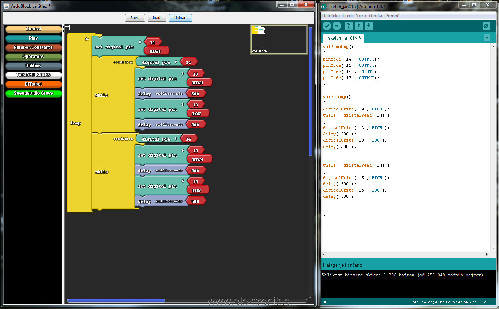

LED_blink_05: to sem probaval, ker sem želel da dva izhoda utripata z različnima hitrostima - ko pa sta oba izhoda na ''HI'' bi bil tudi tretji izhod aktiven - toliko časa, kolikor bi bila oba izhoda na ''HI''
kako bi to izpeljal?

Že v drugem programu uporabljaš pin14 kot input in output hkrati.
To verjetno ni dobro.
Prav tako v loop delu bereš pin14 in v njega vpisuješ.
Poizkusi za to uporabiti spremenljivko.
lp, Leon

@webmouse: lepo te prosim, če greš počasi, preberi navodila, primere in ne preskakuj, če ne gre!
@leonk ti je napisal o deklaraciji pina14, ki si ga najprej deklariral kot OUTPUT, takoj za tem pa kot INPUT, torej v tvoji while zanki ta pin bereš!?
V primeru LED_blink_05 je pa sploh katastrofa, kajti deklaracije za pine se kar menjajo enkrat je to INPUT takoj za tem je to OUTPUT.
Nisi napisal, kaj ti v četrtem primeru ne dela več!?
V helpu ti lepo piše kaj in zakaj sta funkciji void setup() in void loop().
While zanke se berejo ena za drugo, torej, prva while se bo izvrševal toliko časa kolikor časa je izpolnjen pogoj (TRUE), ko je ta FALSE gre naprej na drugi while....
@leonk: s tem, ko si v pin14, ki je deklariran kot input vpisal visok nivo, nisi naredil nič drugega kot vključil pull-up upor na tem pinu.

Stvar je teaka.
Ti na začetku programa postaviš DigitalPin 14 na 1 in potem uporabiš 2 while stavka, ki gledata isto stvar. Tukaj še ni težava. Težava (ki sicer ni težava)se pojavi že pri prvi while, saj je ta pogoj vedno enak 1. While zanka se izvaja, dokler je pogoj True ( v tvojem primeru je setirani digitalni izhod 14 vedno na 1 in zato se prva while zanka vrti v nedogled in do druge while zake sploh ne pride. Zato ti led na pinu 15 vedno utripa, led na pinu 13 pa ne.
Tvoje želje, da bi bila ena led vklopljena toliko časa, kolikor sta obe led vklopljeni, se s tako strukturo programa ne da realizirati. Uporabi timer, nekaj spremenljivk in potem jih primerjaj med seboj. Da se tudi brez timerja. Eno globalno spremenljivko rabiš, ki jo povečas vsake 100ms. Ko doseže vrednost 5 ugasne prva led ko doseže vrednost 10, ugasne 2 led. Ko svetita obe ledice, sveti tudi tretja. (nekaj if stavkov).

@webmouse: void loop() funkcija ne bere nič!
Enostavno, kar že ime pove, program se vrti znotraj te funkcije.

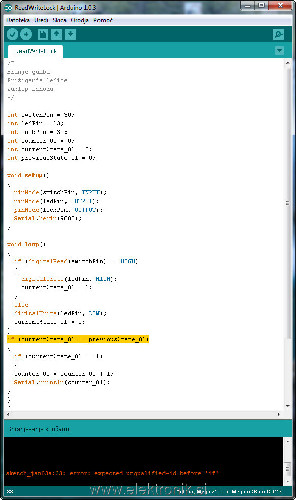

Evo malo sem ''poškrabal'' lupino in mi nekaj ni ravno jasno
kje sem se zaštrikal - sem vse parkrat pregledal in se mi zdi da ''tehnične'' napake nisem naredil
Prilagam sliko:

ali je "==" enako kot "!="
