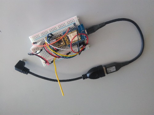

eko.
Eno-kanalni gateway z ESP in SX1272
preko 3km line-of-sight z žico v protoboardu za anteno na 1dBm oddajne moči.
Sem se odločil malo pospešiti razvoj, da sem ujel rok za hackaday IoT tekmovanje. Tako, da je gateway bil bolj po domače narejen.
