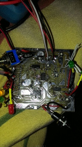

Pozdravljeni, sem nov na forumu. V šoli izdelujemo alkotester. Vse je šlo gladko, vse do trenutka, k naj bi izdelek umeril, oz. preizkusil. Težava se pojavi že pri signalizaciji alkotesterja ali je pripravljen za uporabo. Zasvetila naj bi ena izmed LED diod, vendar zasveti napačna ledica. Tudi dioda, ki naj bo signalizirala prenizko napetost ne zasveti če je napetost prenizka. Do testa senzorja sploh nisem prišel. Ne morem ugotoviti v čem je problem. Prosil bi ua pomoč pri odpravi napak. Tiskanina na bi bila pravilna. Predvidevam da je napaka v elementih. Prilagam sliko izdelka. Lahko priložim še sliko vezja.

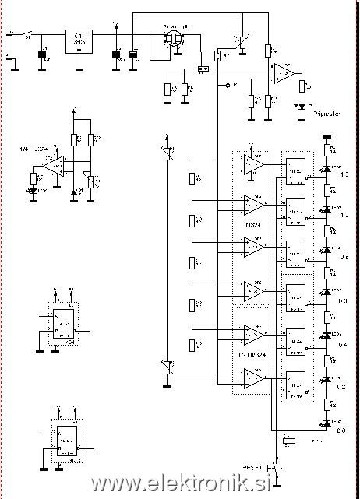

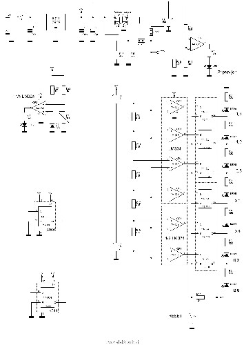

PrispevekObjavljeno: Pon Jun 12, 2017 8:31 pm    Naslov sporočila:  Vezalna shema in tiskano vezje Odgovori s citatom

Shema je v tako slabi ločljivosti, da ni možno razbrati oznak elementov.

Glede na kvaliteto pripete sheme lahko samo sklepam da je detektor prenizke napetosti izveden z eno četrtino LM324, ki je napajan z 5V (stabilizator je 7805?).
Preglej napetosti na vseh treh pinih tega operacijskega ojačevalnika. Kakšna je vrednost ZD? Merjena napetost je pred regulatorjem? S čim napajaš vezeje?

Fotografija je slaba, a imam občutek, da je na napajalnih pinih od vsaj enega LM324 zamenjana polariteta napetosti. Ali pa je okrog obrnjen en čip.
Bodisi spodaj-desni, bodisi srednji-srednji. Eden je prav obrnjen, drugi ne.
Kdo je risal tiskanino?
Je bila risana na osnovi dobro berljive sheme ali takšne, katere kakovost je primerljiva s kakovostjo pripete sheme?
Zadostuje ena manjkajoča ali odvečna pika na presečišču dveh črt + in nastane nekaj povsem drugega.

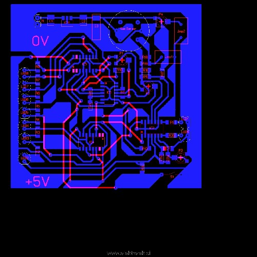

Prilagam vezalno shemo v boljši resoluciji, tiskano vezje in kosovnico.

tiskanina

Da bo LED9 pravilno delovala, moraš nastaviti trimer P3.
Nastavi ga tako, da bo pri normalni vhodni napetosti (npr. 9V), na pinu 6 čipa IC2 napetost malenkost večja (recimo za 0,1V) od pina 5.
Na pinu 5 moraš imeti okrog 3,3V.

Tisto kar si napisal v citiranem delu se nekako ne sklada z risbo tiskanega vezja.
Izhod napetostnega regulatorja IC11 in linija +5V na tiskanini nista povezani. Čudno, da sploh kaj dela.

Pozabil sem narisati prevezavo, ki sem jo naredil naknadno. Povezuje pa izhod IC11 in zone, na katerem piše +5v in je levo ob ledicah.
