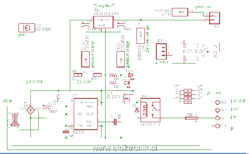

izvedena možnost 2
Zrisal sem vezje z dodatnim transformatorjem, nekje 5VA (dobre 3 evre) in 555 čipom ter nekaj 1-wire periferije. Prilagam vezje, pripombe dobrodošle.

PrispevekObjavljeno: Pon Mar 07, 2011 11:47 pm    Naslov sporočila:   Odgovori s citatom
Farnell Trafo 100VA
Za kakšno resno uporabo vsi ti soft-starti pri 100VA nimajo nobenega smisla. 100VA trafo dobiš za 18€, pa nobenih problemov pri zagonu ne boš imel.
Koliko bo vredno tvoje vezje za soft start ?
Mogoče je kakšen smisel pri večjih toroidih ali pa če delaš za hobi da se boš kaj naučil.
