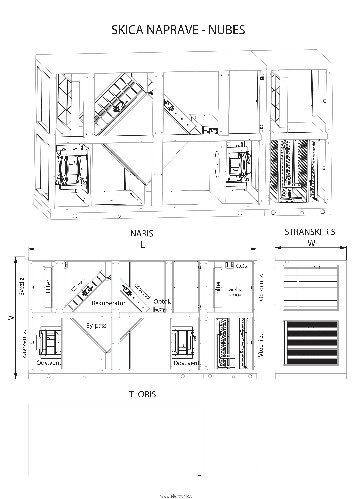

PrispevekObjavljeno: Pet Jun 16, 2017 11:19 am    Naslov sporočila:   Odgovori s citatom
Ventilator je direktno gnan in frekvenčnik je dodan zato da so nastavili vrtljaje in regulacijo pretoka zraka. Ampak ali nebi bilo bolje imeti motor z manjšimi obrati in frekvenco 50Hz ali 60Hz ker bi se motor manj grel. Pri 35Hz verjtno motor kar nekaj manj hladi.

PrispevekObjavljeno: Pet Jun 16, 2017 1:31 pm    Naslov sporočila:   Odgovori s citatom
Na sliki vidim dva ventilatorja. Ali sta na obeh enaka motorja s frekvenčnikom?
Sicer pa v tehnični dokumentaciji bi morali biti opisani tehnični podatki: pretok zraka, vrtljaji ventilatorja, napajalna napetost, frekvenca, nazivni tok naprave..... Iz teh podatkov bi se vidlo, če je naprava delana za evropski ali ameriški trg in s tem tudi ali je bila predelava v smislu prilagajanja napajalni mreži ali v smislu povečanja kapacitete.
Kako pa se motor hladi? Ali z pretokom zraka skozi ventilator ali pa ima svoj lastni ventilator na zadnji strani gredi.
Če se hladi s pretokom zraka ventilatorja, ki ga žene se ne bi smel pregrevati zaradi manjših vrtljajev, če pa se hladi z lastnim ventilatorjem na zadnji strani motorja, potem pa se lahko pregreva zaradi nižjih vrtljajev. Dokler temp. motorja ni višja kot 80 C mu ni hudega. Ko pa naraste čez 100 C potem pa je potrebno razmisliti o prisilnem hlajenju ali zamenjavi za več polni motor.

http://klimatizacija.si/druzina-nubes/
Malo je hecno, da se to dogaja.
Ima vsak motor svoj frekvenčnik ali sta motorja vezana vzporedno na en frekvenčnik? Ko spreminjaš frekvenco, se pretok spreminja skozi oba cevovoda, ali le skozi enega?
Če sta motorja vezana vzporedno, potrebuješ močnejši frekvenčnik (naslednji od 3+3=6 je 7,5kW). Hecno je tudi, da tega ne bi vedel tisti, ki se je spravil dodajati regulacijo pretoka.
