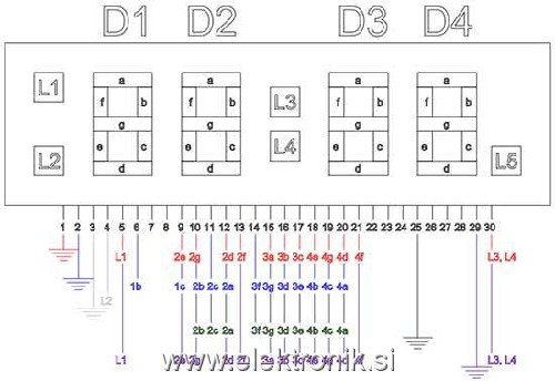

Prikazovalnik na priloženi sliki je očitno multipleksiran in ga je posledično malo težje krmiliti, saj potrebuješ tudi vmesne napetosti. Ena rešitev je mikrokrmilnik z vgrajenim LCD gonilnikom. Pobrskaj malo po spletu.
S prikazovalniki, ki niso multipleksirani, kot so npr. v starejših multimetrih, je tirivalno. Potrebuješ samo oscilator pravokotnega izmeničnega signala (+/-5V) en pol pripelješ na skupen priključen in tiste, ki naj niso aktivni, drugi pol pa na tiste segmente, ki morajo biti aktivni.

-Če daš rdečo maso na gnd in en plus na vhod na plus, se ti prižge črtica na rdeče omenjenem mestu. Ostale mase morajo biti v zraku.
-če plus vhoda nisi menjal in če odklopiš rdeči GND in vklopiš recimo modrega, se ti prižge druga omenjena črtica z modro oznako.
-Enako velja za vse ostale tri barve in kombinacije med njimi.
- Uporabiti moraš predupore na vsaki vhodni liniji (skoraj gotovo).
- z eno "truthtable" bi morebiti ugotovil kaj na minus in kaj na plus, da dosežeš določen znak. Po hitrem pregledu se mi zdi, da je že za en znak nekaj telovadbe, zato:
-bi predlagal uporabo mikrokontrolerja.

Kolikor mi je znano LCD z (dolgotrajno) enosmerno napetostjo uničiš.
Vse pa se da tudi mikrokrmilnika. Ducat (mogoče tukaj nekaj manj) 74xx, pa je.

Da ne bo kakšne zmede ... narisan je 7 segmentni prikaz ki je lahko narejen iz LED diod ali pa je iz tekočih kristalov, torej LCD. Kaj je pravilno?
Glede na risbo bi rekel da govorimo o 7 segmentnem LED prikazu ki se ga lahko poganja z vsakim mikrokontrolerjem, recimo Arduino, ...

Dober pomislek. Google pravi, da je bb94hb LED prikazovalnik.
Torej katerikoli mikrokrmilnik z 12 izhodnimi pini bo OK. Doda se še štiri tranzistorje in 12 uporov.

Tudi jaz mislim, da gre za LED in je LCD samo napačno poimenovan. Včasih so take ure imele predvsem rdeče in včasih tudi zelene znake...

In če gre za precej staro zadevo obstaja možnost, da ni tudi LED display, namreč ko sem razstavil podobno zadevo iz 80-tih let prejšnjega stoletja so bile namesto LED žarilne nitke. Ker je vse skupaj slabo "svetilo, žarelo" sem poskušal z dvigom napetosti (posledično toka, celo do 120mA na žarilno nitko), vendar se svetilnost ni povečala, zato sem opustil morebitno uporabnost.
