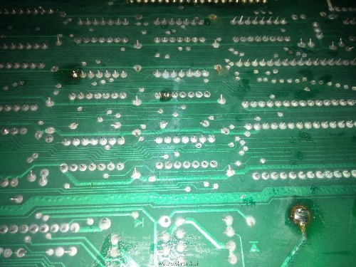

Pozdravljeni, je imel kdo izmed vas probleme z oksidacijo na vezju poglej sliko. Namreč vezje je iz leta 1989 in je za igralni avtomat fliper. Problem je v tem, ker je veliko slabih spojev na lotu. Obstaja kakšna tekočina, ki bi obnovila starti lot. Probal sem z fluksom vendar ne deluje kot mora. Se pa bojim pregret, da ne bi odstopilo vezje.

Kaj natančno si naredil s fluksom? Sam fluks, brez da si ponovno prespajkal vezje, ne naredi čisto nič. Bo vseeno potrebno prespajkati z dodajanjem malo novega cina. Če se bojiš pregretja delaš hitreje, ali pa vzameš spajkalnik z regulacijo temperature. Ali pa neseš komu ki ima malo več kilometrine pri tem delu.

Imam kilometrino to ni problem samo tako oksidiranega vezja da tudi fluks ne pomaga še nisem imel. Ko dodam fluks in začnem segrevat na 380°c se ne dogaja nič. Če dodam malo novega cina se sploh ne prime samo če nekaj časa drgnem potem začne prijemat. Sem imel v mislih kakšno kemikalijo, ki bi odstranil vrhnji sloj oksidacije.
Pa pričakujem malo pametnejše odgovore prosim.

Po mojih izkušnjah tako situacijo najlažje oz. najhitreje rešiš, če ves stari cin posesaš stran, očistiš spajkalno blazinico in priključek elementa ter zaspajkaš na novo.

Hmmm, nekaj s kilometrino mi ne gre skupaj: kaj točno naj bi pri "pregrevanju" odstopilo pri dvoslojnem vezju z metaliziranimi vijami? A bi s plamenskim gorilnikom pregreval, ali kaj?
Za kemijo ne vem, če bi rad generalko naredil najbolje da kar takoj zaćneš pin po pin mehansko praskat. (oziroma probat naštudirat kakšno krtačkico, brusni papir, ...)
Večina elementov nima bakrenih tac ampak neko čudno zlitino, ki na momente spominja na železo. Ko se med to osnovo in vrhnji, metaliziran (pokositran?) sloj zavleče korozija, ti flux ne pomaga.
Ko pa taco mehansko očistiš, se pa spajka spet lepo prime (in drži do naslednje prilike).
Kemija pa... Iz železa ti recimo rjo krasno odstrani navadna solna kislina, a če samo spereš z vodo takoj ko se posuši spet zarjavi.
Za kaj drugega bi bila morda drugačna kislina ali kaj že. Aluminijevega oksida npr. pa ne rešiš z nobeno kemijo.
Kaj bi uporaba katerekoli eksperimentalne kemije brez primernega končnega čiščenja pomenila za vezje, pa morda ve le un tam gor.
Lahko pa za začetek probaš s Cinol pasto, ki je med bolj reaktivnimi zadevami in jo je treba potem temeljito odstranit.

.....Za kemijo ne vem, če bi rad generalko naredil najbolje da kar takoj zaćneš pin po pin mehansko praskat. (oziroma probat naštudirat kakšno krtačkico, brusni papir, ...).....
Točno to!
Sam v takih primerih uporabljam pletenico (desolder) in z njo odstranim ves cin iz padov, nato očistim vse skupaj z acetonom, nato pa v roke čopič iz steklenih vlaken in očistim (spraskam) vsak pin posebej.
Ko je to narejeno, očistim ostanke steklenih vlaken s čopičem, ko je čisto, prešpricam s SK10 FLUX sprejem (KONTAKT CHEMIE), počakam par minut, na koncu pa ponovno spajkanje.
Ne vem oz. ni mi znano, da bi obstajale kakšne bljižnice s kakšno kemijo, možno pa je, nič ne rečem o povezavah, ki jih je dal lucca brassi, toda kot je že tam napisano, je potrebno pri hudih oksidacijah predhodno mehansko čiščenje.
Najhitreje pa bi zadevo rešil z zamenjavo vseh ICjev, ker odpade čiščenje vsakega pina posebej, ker kot je že citirani napisal, problem ni v padih ampak pinih.
Tvoja pripomba o pametnih odgovorih je pa, za moje pojme, malo mimo!

Lucca, ta tekočina enviro gold bi bila rešitev, ampak v mojem primeru plošča ni bila zaščitena z lakom in lotana z fluksom. Po moje je cin ki vsebuje kositer in svinec zelo oksidiral na enem delu plošče. In bi bila rešitev samo solna kislina ali kot pravi MadMax spraskat to sivo oksidirano podlago. Ker plošča ni imela podnožji sem začel kar postopoma menjati čipe in lotat podnožja. Samo je na enem delu plošča tako oksidirala, da sem namazal z fluksom in cinolom dodal nov cin ter drgnil z spakalno konico nato posesal cin. Samo žal delo je precej zamudno in porabim ogromno časa pa se bojim da ne bi pregrel in uničil spoje in pade. Bom še probal kako se obnese solna kislina potem če ne gre pa samo še brušenje starega cina z preciznim biax brusilnikom. Hvala vsem za odgovore sem mislil, da obstaja kakšna tekočina sam pošpricaš in čez pet minut lepo odspajkaš stari cin. Mogoče kje na Japonskem. Ali pa jo kemiki še testirajo. Mogoče pa čez par let pride na tržišče.

Te razumem, bom pa na vatirano palčko namočil solno in narahlo drgnil po pinih. Nato bom šel kar v napad z spajkalno konico. Včasih ko sem kakšno žico oz. ozemljitev spajkal na pleh sem dodal par kaplic solne in zelo lepo se je cin prijel na pločevino. Bom pa ploščo ko jo popravim kar lepo očistil z alkoholom in jo polakiral.
Pa bo za naslednjih 20 let problem rešen.
