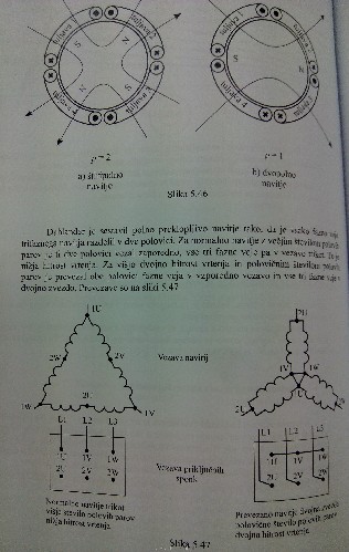

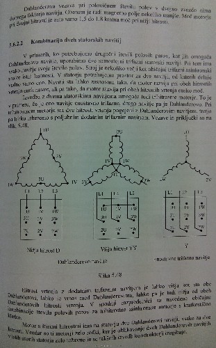

Dahlender vezava:
Slike so iz priročnika z naslovom "Električni stroji - Temeljna znanja"
Avtorja: Damijan Milijavec in Peter Jereb
Samozaložba; Ljubljana 2014
