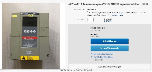

V priponki primer rabljenega pretvornika serije ALTIVAR 18 (z 1f priklopom) za pogon 3f motorja do 1,5kW ... naslednji manjši je 0,75kW... potem 0,55kW in najmanjši 0,37kW.
Je eden boljših saj ima možnost "vektorskega vodenja asinhronskega motorja" zato je med dražjimi...
lp.
