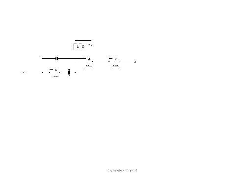

PrispevekObjavljeno: Pet Jul 07, 2017 5:00 pm    Naslov sporočila:  podvojilnik frekvence Odgovori s citatom
Znanec mi je narisal načrt iz priloge.
Moralo bi podvojit frekvenco vhodnega signala.
Sem zlotal in ven dobim enako, kot je na vhodu.
Ali je z načrtom kaj narobe, ali pa sem platino zafural.
A prosim pokomentirate načrt?
Podvojilnik frekvence.pdf
 Ime datoteke:  Podvojilnik frekvence.pdf
 Velikost datoteke:  33.47 KB
 Downloadano:  60 krat

PrispevekObjavljeno: Pet Jul 07, 2017 7:20 pm    Naslov sporočila:   Odgovori s citatom
Tvoje vezje res ne deluje. Poskusi s tem, morda bo več sreče. Vrednosti R in C prilagodi frekvenci.

PrispevekObjavljeno: Pet Jul 07, 2017 8:36 pm    Naslov sporočila:  Re: podvojilnik frekvence Odgovori s citatom
ro-bi je napisal/a:
Če prav razberem bi načrt moral zagotoviti, da se frekvenca podvaja na tak način, da na vhoda dveh logičnih inverterjev (drugi invertira dvakrat) pride podoben signal, le, da ne povsem enak, saj uporni delilniki naj bi zagotovili, da inverterja "preklopita" z zamikom. Ta zamik povzroči, da NILI vezje na izhodu "preklopi" ob vsakem preklopu ne glede na to na kateri vhod pride. Ker sta signala, sicer enake frekvence, fazno zamaknjena se na izhodu za vsak preskok kateregakoli signala "obrne". S tem se pač dobi dvojna frekvenca. Regulacija "širine" in zamik dveh vhodnih signalov se dela na uporovnih delilnikih. Upam, da je avtor dobro naredil izračun, torej bi zadeva pač morala delati. Me edino bega, da je na enem koncu delilnik povezan "navzgor" proti 5V, na drugem pa ne.

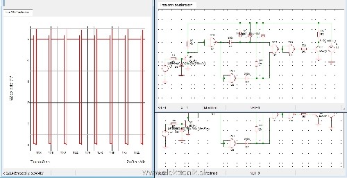

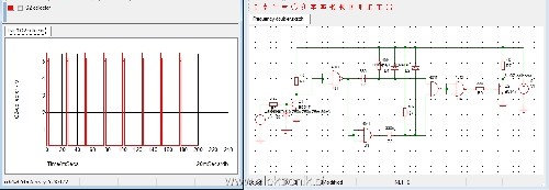

PrispevekObjavljeno: Sob Jul 08, 2017 7:21 am    Naslov sporočila:  Re: podvojilnik frekvence Odgovori s citatom
ro-bi je napisal/a:
Imel je v mislih nekaj podobnega temu, samo je nekoliko usekal mimo.
S temi RC elementi lepo deluje v celotnem območju 20-200Hz. Na izhodu se razmerje impulz - pavza zelo spreminja, ker je trajanje impulza fiksno, pavza se pa spreminja s frekvenco. Če to ne moti obratomera, potem je OK.
 Velikost datoteke:  306.42 KB
 Pogledana:  18 krat
 Velikost datoteke:  455.36 KB

PrispevekObjavljeno: Sob Jul 08, 2017 12:44 pm    Naslov sporočila:   Odgovori s citatom
Na prvotnem vezju se mi zdi, da manjka en predupor na delilniku vhodu čipa (zgornji ima, spodnji ne) ... lahko, da je to problem pri originalsni shemi ...

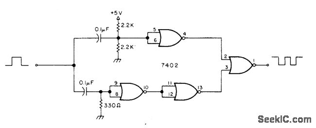

PrispevekObjavljeno: Sob Jul 08, 2017 6:04 pm    Naslov sporočila:   Odgovori s citatom
Tole je originalna shema. http://www.seekic.com/uploadfile/ic-circuit/200975191531368.gif Nisem je jaz dal ro-bi ju. Smile

PrispevekObjavljeno: Sob Jul 08, 2017 6:34 pm    Naslov sporočila:   Odgovori s citatom
V originalni shemi se uporablja NOR (N-ALI) vrata, v shemi, ki je bila objavljena v prvem sporočilu pa NAND (N-IN) vrata. Tudi uporabljen IC je 4011, torej NAND.
Prva tri vrata v sklopu sicer bodo imele enako obnašanje, ker oba vhoda imata enako stanje. Zadnja, četrta vrata pa se bodo obnašala drugače. NAND vrata imajo stanje TRUE (1) pri stanjih 0,0 ; 0,1 in 1,0, pri stanju na vhodu 1,1 pa bo na izhodu FALSE (0). NOR vrata pa TRUE (1) le pri vhodu 0,0, v vseh ostalih primerih pa je TRUE (1).
Zdaj, ne vem, če je to bistvena razlika, ampak se ti dve shemi v tem razlikujeta.
