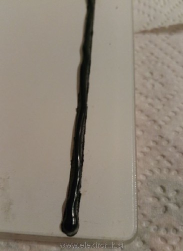

Uporabil sem tole.
Je kar pacarija, ker je črn in se vleče kot šmrkelj. Se pa kar hitro suši. Ko sem že vse sestavil, mi je ostal ročaj na mizi Brick wall in sem moral ponovit vajo.
Nekaj spretnosti je treba, da se s pištolo lepo nanese. V Gorenju to verjetno dela robotski dozirnik.

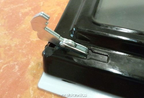

Vgrajen nov pant ima zelo močno vzmet. Tale majhen vzvod poskrbi, da je v raztegnjenem stanju, saj se le tako lahko vstavi v ležišče na pečici.
