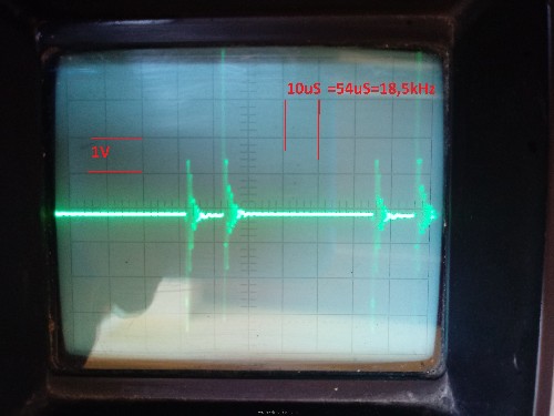

Moj krmilnik ( AEK1350 ) za asihronski motor pri e-avtu mi povzroča veliko oz preveč motenj v okolici. Tako po zraku ( zelo slab sprejem FM radia - radio sem priklopil na zunanje napajanje in je bil isto zelo slab sprejem ob aktiviranem krmilniku) kot tudi v 12V liniji. Pa čeprav je 12V linija (in masa) gavlansko ločena od krmilnika ( 48V). In te motnje sem danes gledal z osciliskopom in opazil, da so neverjetno velike špice, reda nekaj V v ferkvenci cca 18,5kHz. In zaradi teh špic/motenj v 12V liniji mi tudi osramove LED dnevne luči, ki imajo svoj driver, utripajo oz ne delujejo (se ugasnejo).

oscilogram

kaj pa če za preizkus uporabiš supressor diodo na napajalni liniji ? Če takoj pregori, bi poskusil s kakšnim varistorjem . To ni odprava napake, samo prikrivanje, tako kot pri npr. pralnih strojih, ko se ne ukvarjajo s tem od kod motnje, ampak dajo filter med vtikač in stroj .
