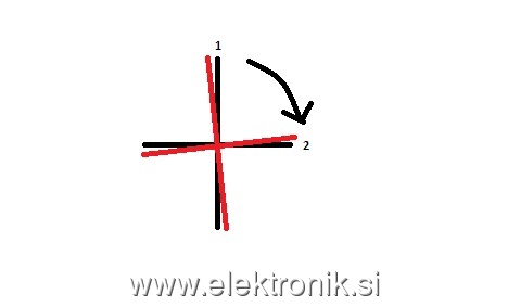

Potrebujem motorček, kateri bo lahko obračal tole turbinco (glej sliko), čim natančneje. Motorček zavrti turbinco(2,5x3,5cm), da se bo lopatica številka 1 ustavila na poziciji lopatice številka 2 in s tem naredi celi obrat, da pride na svojo prvotno pozicijo(lopatica 1) . Pomik bo za 90 stopinj oz 1/4 kroga. Imam že motorček z reduktorjem zvezan na to turbinico ampak ne dosežem natančnost premikanja primer( turbinca na sliki v rdeči barvi. trenutno ma ta motor 25 rpm. Zanima me ali potrebujem še manjši rpm ali naj raj posežem po koračnem motorju. Vesel bi bil vsake informacije. Lp

Najboljse bi bilo, ce bi imel na osi absolutni enkoder, tako bi vedno vedel pozicijo in po potrebi krmilil motor. Koracnik je tudi opcija, ti pa lahko korak tudi preskoci, ce so obremenitve (pre)velike.

Hvala, kakšen koračni motor bi bil najbolj primeren? Gledal sem po koračnih motorjih proizvajalca Nema in je več vrst 17,23,itd... Sama teže oziroma sila na turbinco ni velika ker gre za drobno/gladko maso. Turbinca je iz plastike dimenzije 2,5cm x 3,5cm.

Poizkusi ugotoviti, koliko navora potrebujes. Rocka, in utezi na osi, potem pa najdi koracni motor s primernim navorom. Najboljse vzemi kar cel kit (Motor, Driver, Napajalnik).
Natancnost pozicioniranja ne bi smela biti problem, ce motor ne preskoci kaksnih korakov. To se lahko zgodi ce ima premalo navora. Brez enkoderja ne mores biti siguren, da je koracni motor dejansko naredil zeljeno stevilo korakov.
