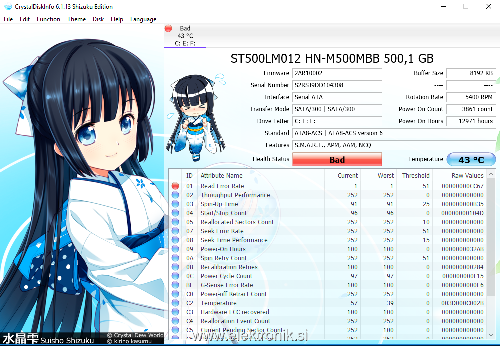

zanima me ali se to da popraviti na kak način, naredil sem z sea tools low format ter z hdd regeneratorjem šel čez in se ni nič popravilo.
ALI KUPITI NOVEGA?

Po 13000 urah bo po mojem mnenju ob teh "izvidih" zrel za menjavo.

Potrebuješ disk s SATA vmesnikom (glede na model starega).
Če že menjaš, je smiselno razmislit, ali ne bi dal zdaj noter SSD (verjetno ne 500GB - zaradi cene!).

Vsekakor zamenjava diska,... razmisli, o SSD cca 128 ali 256GB kar je več kot dovolj za OS, lahko pa tudi namesto CDja vgradiš dodatni HDD večje kapacitete, ki ti dejasnsko služi za filme in odlaganje slik in ostalih stvar,... s tem dobiš hitro odziven računalnik saj se OS nalaga iz SSD, datoteke ki jih občasno uporabljaš pa se nalagajo iz HDD,...
Seveda pa moraš sam ocenit ali ti finančni vložek v to sploh odgovarja,...
