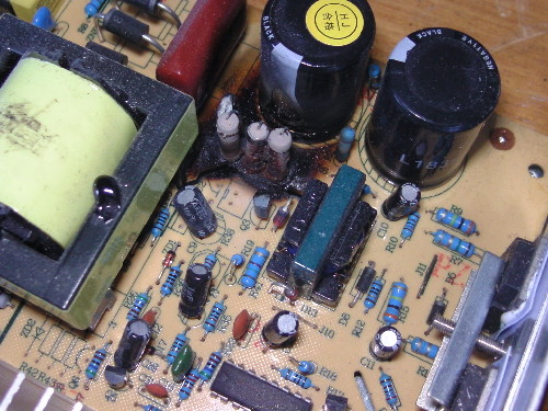

Se strinjam. Sem videl kitajske napajalnike, kjer je bila brika namesto varovalke.
Tega na fotografiji v prilogi je skurilo, ker so "pametne buče" na njega obesile dosti preveč, koliko je pač lahko nesel. Nekatere (ne vse) kitajske variante so namreč zreducirane do te meje, da nimajo nobene zaščite. Vidiš že po tiskanini, ki je na pol prazna. (po sistotisku pa vidiš, da je predvidena za dosti več elementov)
