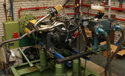

Ni povsem izven stroke glede na to, da je zraven tudi veliko elektronike. Skratka optimiziram in merim motor za Formula dirkalnik, ki ga izdelujemo na fakulteti za strojništvo v Mariboru. To ni ravno takšna formula kot dobi vsak najprej asociacijo - F1 ampak je študentko tekmovanje, ki je zelo razširjeno po vsem svetu med tehničnimi fakultetami.
Agregat je od Honde CBR600RR 2008. Kupili smo ECU MoTeC M84 tako, da sem moral priklopiti vse kable na novo. Prav tako je bilo potrebno nastaviti vse parametre za delovanje iz nule. Zdaj pa me čaka še ogromno dela z mapami za gorivo in vžig ter še drugimi parametri, da dobimo ven neko moč. Bo pa dosti manjša od serijskega motorja saj je po pravilniku omejitev vstopa zraka skozi eno 20mm cev (originalno ima motor štiri takšne odprtine po 40mm premera), kar pomeni, da je presek odprtine za zrak samo 6,3 odstotka prvotne odprtine in motor pri višjih vrtljajih nima dovolj zraka, da bi lahko razvil polno moč. To je pač potem izziv, da se dobi iz takšnega motorja čim več. Zaenkrat pa motor zelo lepo teče.

Raptor je napisal/a:
A turbopolnilnik je dovoljen?

Je, ampak za restriktorjem za zrak. Pred restriktorjem je lahko samo še loputa za zrak in filter. Druge omejitve glede motorja so pa še 610ccm, 85 oktanski bencin in nivo hrupa, ki ga ne poznam na pamet. S turbino se pa letos še ne bomo ukvarjali, ker začenjamo povsem na novo. Bila je sicer pred časom formula na našem faksu dokaj uspešna ampak je vse mirovalo od leta 2006 tako, da imamo letos ogromno dela.

Brick wall Kje pa ti voziš avto? V normalni atmosferi ali v tlačni komori?
Jasno je tudi, da je prepovedano vsakršno dodajanje drugih plinov (NOS, kisik,..).

Dovoljen je samo kisik. Ne da se mimo pravil. Druga alternativa je potem še samo alkohol namesto bencina ampak tam je še potem še manjši premer restriktorja za zrak. Tukaj si lahko prebereš pravila glede izgradnje dirkalnika, tukaj pa še dodatna pravila za tekmovanje v Nemčiji.
Pyr0Beast je napisal/a:
Vse kar imaš tule si omejen. Max. moč je omejena s volumnom kisika, kompresija in izkoristek pa z bednim bencinom.
Kompresijo bomo še že povečali z nižanjem glave boljše polnjenje pa dosegli z bolj zbrušenimi odmičnimi gredmi (na mestu kjer je ventil zaprt, da ga potem bolj odpira).
IMO greš v čisto revno (stohiometrično) mešanico, ker bo polnjene mašine praktično zanemarljivo in neke hude razlike od bogate itak ne bo, tako dobiš še največjo moč.
Pri večji obremenitvi potrebuješ več goriva za zgorevanje kar pomeni, da mora biti mešanica bolj bogata ali z drugimi besedami lambda število pod 1.
Potem še malce prišparaš na olju, da po nepotrebenem ne šprica po mašini. Uporabiš še kakšne bolj strupene mešanice na bazi molibidena, pobereš iz mašine alternator, pumpo za gorivo furaš na štrom. Turbopolnilec furaš na elektriko z navadnim radialnim ventom, pravtako na enak način odstranjuješ izpušne pline.
Morebiti bi se dalo odstraniti še vodno pumpo.
To je pa odličen recept kako najhitreje uničiti motor. Revna mešanica+hlajenje brez vodne črpalke = skurjen motor v prvem krogu.
Nekateri tudi predelujejo te motorje na suhi karter ampak se mi letos še ne bomo spuščali v to, ker ni tako velike prednosti. Pri količini olja pa v nobenem primeru ne bomo varčevali. Že tako je problem mazanja pri motorjih iz motornih koles, ki so potem vgrajeni v dirkalnike. Motorno kolo se nagiba v zavojih in je olje ves čas na dnu karterja, pri avtu pa pride zavoj in vrže vso olje ob steno ter ostane oljna črpalka suha. V karter se potem naredijo pregrade, ki to preprečijo.
Črpalka za gorivo je že v osnovi električna. O odstranitvi alternatorja sem že razmišljal ampak moram preračunati, če je smiselno glede na kasnejšo večjo težo akumulatorja. Žal mora imeti avto električni zaganjač.
Ne vem pa kako si predstavljaš hlajenje motorja brez vodne črpalke? Zračno hlajenje nikakor ne pride v poštev.
Na vhod daš ustrezno veliko posodo, v kateri se bodo padci tlaka med takti izravnali.
Plenumi se zadnje čase kar veliko uporabljajo in najverjetneje bo na sesalnemu kolektorju.
Avspuh je že tako lahko poljubnih dimenzij.
Ne more biti poljubnih dimenzij, ker je omejitev hrupa in ne smemo tekmovati če presežemo to vrednost.

Hvala, bomo tudi tam vprašali ampak potem ko se naredijo izračuni za idealni izpušni sistem. Zdaj imamo gor Akrapoviča od 2006 formule.
Nah. Narediš zunanji obtok. Kaj češ kuriti pol kilovata da vrtiš tisto notranjo pumpo.
Pa še temperaturo lahko dvigneš in s tem povečaš izkoristek.
Revna mešanica pa ne bo imela efekta, ker je polnjenje take mašine praktično zanemarljivo, saj stalno dela pod vakuumom.
Aja. Sem mislil, da imaš samo stacionarni benchmark.
Velika pretočnost avspuha še ne pomeni visok nivo hrupa.
