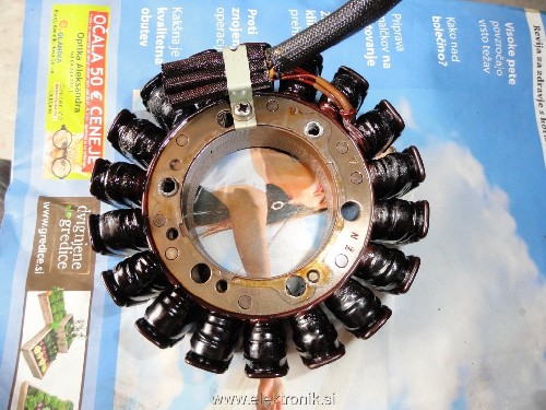

Na motorju mi je pregorel altenator. Rabil bi kvalitetno bakremo žico, po možnosti lakirano 2x (temperatura cca 200 stopinj ) in odporno na motorna olja.
Žice rabim le nekaj metrov. Kak nasvet kje prodajo "na drobno"?

Navito na manjše kolute, različnih debelin, sa da kupiti pri Čip na Sokolski v MB. A dvomim, da je 2x lakirana in namenjena za uporabo v zahtevnih okoljih. Raje poišči najbližjega avtoelektrikarja ali elektro delavnico, kjer se ukvarjajo s previjanjem elektromotorjev. Jim daš za pivo ali kavo in ti odrežejo par metrov.

Ja v tem je problem, avtoelektrikarji vgrajujejo novo ali rabljeno (s tem se nihče ne ukvarja vsaj v bližini CE ne).
Elektomotorji (navadni) pa imajo samo 1x lakirano (besede enega od njih, ki to previja). zato pa sprašujem tule.

V Zidanem mostu je elektomehanik, ki previja elektromotorje in tam boš mogoče dobil tako žico kot si jo želiš, povprašaj. Poznam še nekaj elektromehanikov v okolici Sevnice, ki previjajo elektromotorje in še kaj drugega tudi. (kontakte posredujem na ZS)
Drugače pa ni treba, da je 2x lakirana saj na koncu previjanja vse skupaj potopiš v lak, da se navitje sprime in že to je dodatna izolacija. To potapljanje lahko ponoviš večkrat.
Tisto, da pa nekdo vgrajuje rabljeno žico, je pa malo težka. Nevem, kdo bi se ukvarjal z razdiranjem navitij in iz teh delal nova, malo preveč časa gre, da bi nekaj lepo odvil in ne poškodoval žice ob tem. Največkrat je delo dražje od vgrajenega materiala.

O kakšni debelini je govora?

S kljunastin merilom sem nameril 1,1mm.

Če si nameril 1,1mm premera, gre verjetno za 1mm žico, saj je že laka nekaj, sploh pri 2x lakirani žici.
