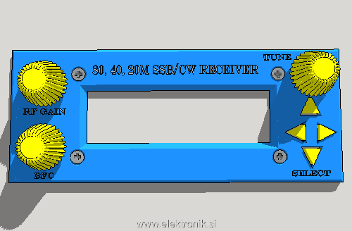

Delam CW/SSB sprejemnik za 80, 40 in 20m z DDS-om. Sprejemnik je velikosti 140 x 60 x 50 (Š x V x G). Namen je navdušiti mlade nadebudneže za radioamaterstvo.
Več slik v mojem albumu.

Zanimiv in uporaben projekt. Predvsem sem navdusen nad uporabo obstojecih resitev. Nekateri bi se verjetno lotili takega izdelka "iz nule", na tak nacin pa hitro in enostavno prides do uporabne resitve.
Ampak gumbi so pa zanic! Mr. Green

...Ampak gumbi so pa zanic! Mr. Green
J.C je napisal/a:
Et tu, Brute?
Confused
Uporabil sem malo spremenjen ta DDS. V tujini ga tržijo malo dražje kot jaz, pa še manjši LCD ima.
Spremenil sem kontroler (sedaj je Arduino Nano) in dodal na ploščico še enkoder in tipke (mogoče so tudi te preveč špičaste Cool ).
Nano sem dal gor zaradi lažjega programiranja.

Aja , tisto so gumbi? Mr. Green Mr. Green

Ha, na kaj ste se obesili, na gumbe!
Važno je, da zadeva dela! In Kako dela! In le tisti, ki je zadevo preizkusil, naj prvi vrže kamen vanj!

Vilko, v ozadju gumbov in njihovega izgleda je ta prispevek iz S5tech foruma.

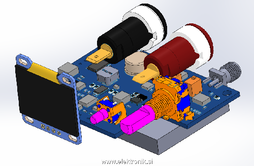

Skonstruiral sem napetostni kalibrator za preverjanje delovanja multimetrov, prikazovalnikov na terenu, ... (ohišje + knofi niso prikazani):
Par lastnosti:
- baterijsko napjanjo
- izhod +/- 10V ali +/-2,5V (brez pretikanja sponk)
- 16 bitov ločljivost
- GUI (enkoder + grefični OLED)
- USB nadzor (SCPI, virtual com port)
- preklop na zunanjo referenco (ta je lahko AC max. +/- 12V, max f=1MHz - v nadaljevanju možnost preciznega merjenja RLC/LCZ/..., delovanje v vseh 4 kvadrantih)
- polni se preko USB
- zunanje mere cca. 50x60x30mm, +/- kak mm.

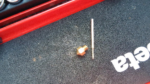

Uspešno očistim oksidirano šobo s temle finim brusom. Majprej z navadnim svedrom 1mm izpraznem plastiko nato poliram z brusom. Male izvrtinice ne tikam.

...lahko ga prides k meni umerit na Fluke 5500. Sam prej se najavi, da preverim ce je dobra malica na meniju.
mosqito je napisal/a:
Se bojis da bi Brane komentiral Mr. Green

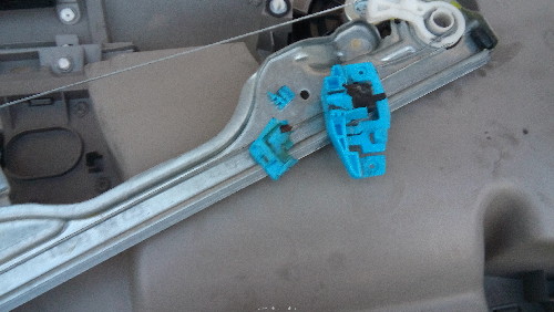

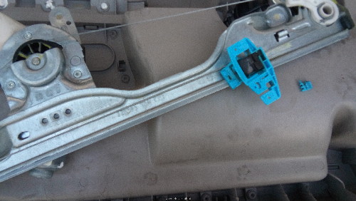

Namesto avtomobila sem kupil plastično krepo. Nrerejena je tako, da stroški uporabnika ne utečejo. Tale moder sklop se je razletel ,drugače deluje vse.
Na bljižnjem podjetju imajo baje 3d tiskalnik ,ki naj bi kos naredil iz kovine.
Je tu morda kdo ,ki operira s takim tiskalnikom oziroma pozna mehanske lasnosti takega isprintanca?
Vsaka informacija dobrodošla. Pray

Cena novega mehanizma pa je?
Ne se sekirat, prenekateri avto je danes polplastičen...
Težko bi našel kaj z manj plastike.
