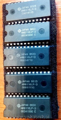

Imam uničen statični ram z oznako HM6116-90, zamenjal bi ga pa z HY6116AP-10
pa nisem 100% če bi deloval. Če je kdo ekspert za te zadeve bi prosil za pomoč.
Prispevkov: 1972
Aktiv.: 12.87
PrispevekObjavljeno: Ned Sep 10, 2017 2:42 pm    Naslov sporočila:   Odgovori s citatom
Po vsej verjetnosti bo. Pin kompatibilen je, le hitrost je treba razvozljati.
Če je zadnja cifra access time v ns, torej 90ns proti 100ns. Dvomim, da 10 pomeni 10ns, saj pred desetletji tako hitrih dostopov ni bilo. Military verzija je bil okoli 20ns.
Imam še nekaj rabljenih Hitachi HM6116LP-3, ki pa so 150ns. Za te pa prej dvomim, da bi bili primerni.
Ali pač, odvisno od naprave v kateri je še ta dinozaverček. Smile

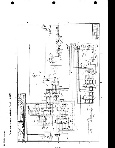

Ja po moje ta razlika v par 10ns ni razlog da ne deluje. Imam težavo z zvočnim efektom igralnega aparata pa ne vem zakaj ne deluje. Zamenjal sem ram, ker sem sumil napako ampak težave nisem rešil. Zamenjal sem oba zvočna eproma in vse kondenzatorje na napajalni stopnji pa zvoka od nikoder. V prilogi shema. Ne vem kako bi testiral posamezne efekte. Procesor je tudi zamenjan in deluje na sponke pride logični signal in sicer PA0 - PA7 izbira 8 efektov ampak ne vem pa kako bi preveril izhodni signal in kje.
Sem meril signal sprech data pa ni nič.

Ok, razumem zdaj. Kar se tiče audio signala, bi jaz najprej preveril U3 (iz sheme težko razberem oznako verjetno nek A/D D/A converter). Na pinu 3 (audio out) bi moralo kaj bit, če ni, se obrneš nazaj proti digitalni strani (Pin 12 in 9) če pa audio je, potem ti ostane samo še filter z U4 vse do R3, kjer predvidevam, da je izhod, verjetno na potenciometer za glasnost pred končno stopnjo.

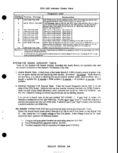

Spodaj imaš 3 dele servisne dokumentacije. Najboljše, da si vsebino shraniš lokalno na disk, da ne bereš z weba.
1. del
2. del
3. del
Začni od začetka, če imaš sploh vse napetost od +19V,+5V do -12V, če se ob vklopu pojavi zvok/beep, da je vse ok ali več njih, če nekaj ni ok, pa rdeča tipka za vstop v diagnostiko, in sound diagnostična stikala SW1/SW2 itd. skratka poglavje 3d.
Tega je kar precej in se loti sistematsko. Imaš tudi meritve kakšna je napetost na posameznih elementih...
Vzemi si čas... in seveda poročaj. Smile

Prispevkov: 1972
Aktiv.: 12.87
PrispevekObjavljeno: Tor Sep 12, 2017 12:44 am    Naslov sporočila:   Odgovori s citatom
Na U3 pin 9 bi moral imeti nek fi/clock, ki naj bi prišel iz U9 PIO čipa 6821. Pomeri z osciloskopom, če je kaj, drugače je clock navadno kak volt in pol, če ga meriš z voltmetrom.
Pomeri še na 6821 od pin 2 do 19, ter 26-33. Če je vse okoli 5V je fuč PIO čip, kar je kar pogosto, vsaj glede na youtube videe o tem pinballu. Če ga nimaš ga vzemi iz druge lokacije, kjer recimo podoben 6821 zgolj upravlja selenoide ali releje.
To je samo del načrta.
Takoj ob vklopu naj bi se izvedel selftest in sledi en pisk/ton.
Utripa kaka ledica in kolikokrat?
Kaj pravi diagnostika z SW1 (poglavje 3d-CPU Sound Diagnostic Switch SW1)? Ko stisneš SW1 je kak ton ali ne?
