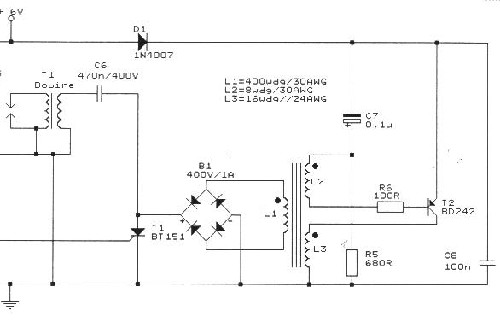

Ker vidim, da več ljudi več ve, postavljam še eno vprašanje in sicer iščem transformator za proženje stroboskopskih žarnic oziroma v mojem primeru avtomobilske svečke, ki bi moral vsebovati 3 navitja in sicer primarno navitje za 6V, sekundarno navitje okoli 250-400V, ter navitje, ki mu eni pravijo "pobuda", preko katere se proži transformator.
Seveda bi moralo biti čim manjše, za montažo na tiskano vezje.
Če kdo ve kje bi se to dalo dobiti že narejeno, bi bil za odgovor zelo hvaležen.
V prilogi je še shema vezja, za katerega potrebujem trafo.

Mogoče se boš lažje znašel iz pripete slike, kot iz mojih besed. Mogoče se ne znam pravilno izražati.

T1 na shemi je visokonapetostni transformator - poskusi uporabiti tistega iz Conrada. Transformator na desni strani sheme pa bo potrebno naviti na kakšen ferit, kaj majhnega to ravno ne bo, saj ima "sekundar" 300 ovojev. Poskusi izračunati če se da naviti na RM6 tuljavnik (za podatke in mere poglej na Epcos).

Mislim, da bi na RM6 tuljavnik šlo bolj na tesno, boljši mislim, da bi bil RM7, RM10 bi pa sigurno ustrezal, samo bo pa mogoče malo prevelik. Mogoče veš kdo navija takšne transformatorje?

Trafo za svečke je čisto nekaj drugega kot prožilni za stroboskopske xenon žarnice. Sicer je zadeva lahko zelo zelo podobna, vendar ne, v večini primerov, saj se razlikujejo po moči. Proženje stroboskopske žarnice rabi veliko manj energije kot svečka. Transformator za proženje stroboskopskih žarnic lahko narediš sam, ampak zakaj le, ča ga lahko kupiš za malo denarja, pa že majhne dimenzije je.
Tale shema tukaj pa je nekakšne vrste metalec isker (stun gun) če se ne motim? Transformator ki ima 3 navitja je v bistvu transformator pretvornika, tisti drugi pa je tisti za visoko napetost. Pojdi na odpad in razdri kakšen plinski štedilnik Wink saj veš kaj mislim, veš kaj boš našel v vezju za generiranje iskre za vžig plina ?

Verjamem, da bi znal biti trafo za stroboskopske luči premalo močen, ampak mislim, da je podobna zadeva.
Iščem samo informacijo, kje bi dobil podoben trafo z malo večjo močjo.
