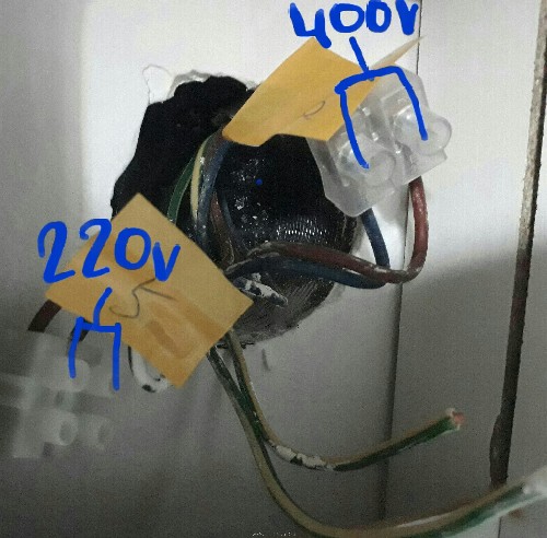

v starejsi hisi urejam kuhinjo in ker ni veliko moznosti za priklop bom moral nekje razdeliti dozo, najverjetneje bo to pomivalni stroj ter bojler. Prikljuciti pa moram se pecico ter steklokeramicno plosco in me zanima glede vodnikov ker nisem cisto siguren za kaj gre.. obe vezavi sta bili brez varovalk in sem jih meril z 15A 500V , pri eni sem nameril normalno 220V pri drugi pa 400V.. sedaj ne vem ali nebi moral trofazni tok imeti vec vodnikov? namrec obe povezavi sta posebej za sebe vsaka po 3 vodnike.. na sliki sem narisal kje sem meril, ostaneta samo se dve ozemljitvi.. ali je mozno teh 400V direktno prikljuciti na steklokeramicno? ter ali je razvod bojler-pomivalni stroj pametna izbira? ( nisem ravno vesc teh stvari )

Verjetno je nekdo uporabil 2 krat 3G2,5mm namesto 5G2,5mm, kolikor sem razbral iz tvoje pisave.
Mislim da tam kjer si nameril 220 V je ena faza ter nula. Tam kjer si pa nameril 400V sta pa se druga in tretja faza.
Predvidevam da je tako, zato priporocam da vzames navadni preiskusevalc napetosti ce ne ves katere so faze, ali ( nato) pa izmeris med temi 3 fazami ce je med vsako 400V medfazne napetosti. Izmeris lahko tudi vsako fazo proti nuli ce imas na vsaki 220 V.
Vseeno pa ne pozabi imeriti medfazno napetost, da ugotovis ce res imas trifazno napeljavo.

Predlagam, da naročiš električarja, ker nimaš dovolj znanja.
Vsekakor pa je treba pregledat, če bo dovolj zmogljiva instalacija za vse porabnike. Po potrebi namestit dodatne vode za porabnike, predelati priključke ipd.

Upoštevaj nasvet qwertz-a. "sem jih meril z 15A 500V", pove da imaš res premalo znanja iz elektrotehnike in lahko narediš dosti večjo škodo kot stane električar. Da ne omenjam varnost. Pa brez zamere.

Obe vezavi sta bili brez varovalk,... upam da si poklical električarja ki je rešil to zmešnjavo,...
Sem pa tudi sam prepričan, da imaš napeljano 2 kabla po 3x2.5 in imaš tako 6 žic za tri faze namesto 5 žic, tako kot je napisal že MINI_INZ,...
Je pa tako, tudi če imaš 3 faze z recimo 16A varovalkami, bo zanimivo priključit vse kar si naštel,... veliko posameznikov namreč pozabi, da se lahko zgodi, da bo več porabnikov istočano delovalo in se hitro lahko zgodi, da bo metalo varovalke vn,...
steklokeramična sama zna potegnit od 2-9kW,
bojler 2kW,
pečica 2-3kW
pomivalni stroj tudi nekje mislim da okoli 1,5-2kW
