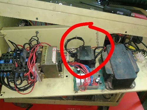

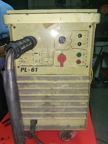

Potreboval bi nacrt od plazma rezalnika pl-61. Problem je nastal, da mi na zacetku ne da vzigalne iskre. Sumim da je v defektu crn element na sliki (mislim da je transformator), saj na strani kjer dobim 230V njegova upornost znasa neskoncno. Prosil bi vas, ce mi posredujete nacrt ali pa mi vsaj zaupate podatke elementa.
