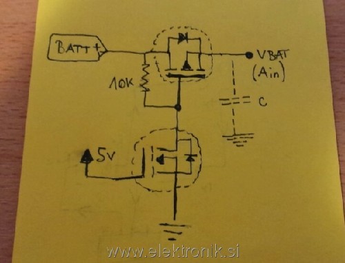

Po nasvetu sem rešil P in N mosfetoma in 10k pullupom.
PS: Hvala Gal Wink
LP!
Jure

PrispevekObjavljeno: Pon Sep 11, 2017 6:05 pm    Naslov sporočila:   Odgovori s citatom
Tudi tako gre, le da rabiš dva različna mosfeta. Za hobi je OK, če pa imaš serijo pa ponavadi gledaš, da je čimveč komponent enakih.

PrispevekObjavljeno: Pon Sep 11, 2017 7:49 pm    Naslov sporočila:   Odgovori s citatom
Ja, drži. Je pa v mojem primeru tako, da bi Pmosfet bil v vsakem primeru dodatno in na novo, medtem ko imam na plati že 4 enake Nmosfete in bo tale delal družbo Smile.
