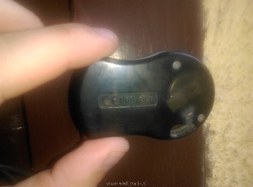

imam problem z uporabo daljinca za zapornico v večstanovanjski hiši, ki ima le 5 različnih lastnikov. Imam garažo na skupnem dvorišču, v kateri lahko parkiram, prav tako lahko koristim prostor pred garažo. Težava je, ker večinski lastnik terorizira vse ostale in ne dovoli, da bi imeli stanovalcem prijazen način odpiranja zapornice ali vsaj dva daljinca (dva avtomobila - en daljinec?!). Vsi imamo le en daljinec, ki odpira zapornico zgolj iz neposredne bližine, zato imamo seveda težave ...
Zanima me, ali se da takšen daljinec skopirati ali pa njegov signal vsaj tako pojačati, da bo odpiral zapornico iz mojega stanovanja?
Kolikor sem uspel ugotoviti, je težava v tem, da je daljinec slave ...

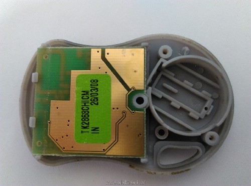

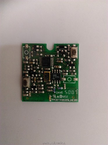

Pošiljam slike notranjosti daljinca.

Na vezju je PIC16F636 mikrokontroler in TH72032 868 MHz ASK oddajnik.
Jaz bi rekel, da je implementirano nekaj podobnega rolling code algoritmu (če bi bil čisti rolling-code bi bil verjetno uporabljen splošno znan IC HCS301).
Če bi imel takšno srečo, da PIC ni zaklenjen pred branjem, bi ga lahko dobesedno skopiral. V primeru rolling code bi moral potem vedno (vsaj) 2x pritisniti na daljincu, ker bi odpiranje z drugim daljincem povišalo števec v sprejemniku.
EDIT: Se mi samo zdi, ali sta na vezju dve anteni?
