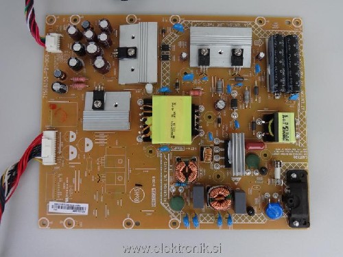

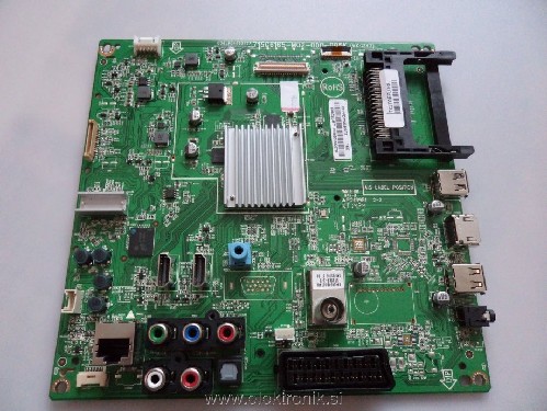

V priponki so slike plat.
Oznake plat pa so:
POWER SUPPLAY BOARD
715G6353-P01-002H
MAIN BOARD
715G6165-M02--000-005K (WK:1343)

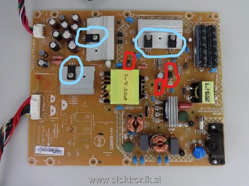

Najprej pomeri diode, ki so obkrožene z rdečo barvo če niso v stiku. Najbolje je, da odspajkaš eno stran diode in jo pomeriš v obe smeri, v eno smer mora imeti manjšo upornst v drugo smer pa neskončno upornost. Nato slikaj elemente obkrožene z modro barvo. Slikaj jih tako ,da se bo videl napis na njih. Ploščo ne imeti priklopljeno na vir napetosti ko izvajaš te meritve.

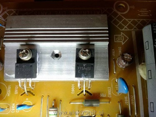

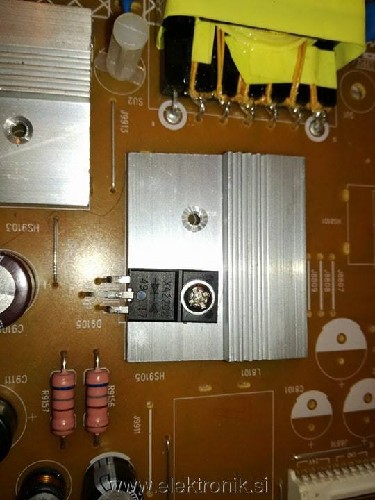

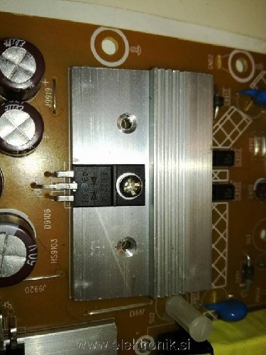

Opravil sem meritve na vseh treh diodah tako kot je/si napisal jjedat:
minus na minus in plus na plus pokaze malo vrednost obratno kaze digitalni multimeter 1.
Prilagam slike modro obkrozenih elementov.
Kaj sledi?
